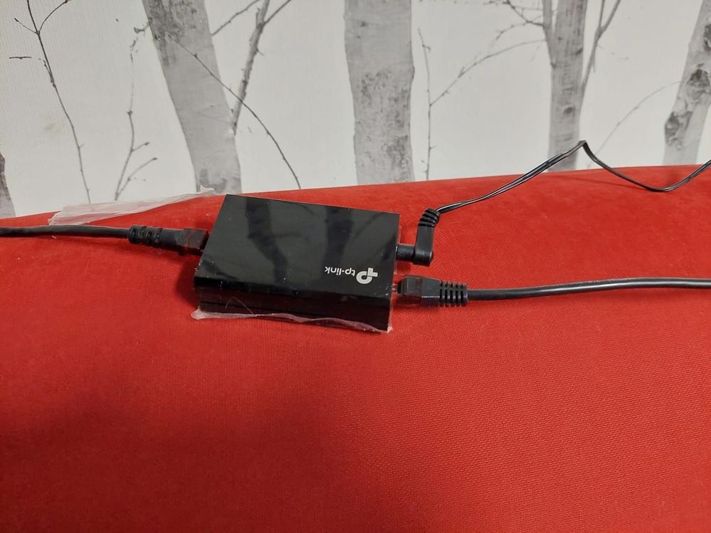

Z waszymi odpowiedziami zbiegła się wiadomość od jednej z sąsiadek, która zrobiła mi zdjęcia podłączenia u siebie
 I faktycznie, jest jak mówicie, tam gdzie ja mam gniazdko u Pani po prostu jest puszczony kabel (wychodzi na to że ethernet) przez "dziurę", który leci do jakiegoś urządzenia, którego nie jestem w stanie nazwać, a od niego ponownie ethernet do FunBoxa. Reszta zabawy dzieje się na dole.
Jeszcze raz dziękuję Wam wszystkim za odpowiedzi, jako stały bywalec wielkiej płyty takie rozwiązania jak gniazda ethernet w mieszkaniu połączone z piwnica mocno mnie zaskoczyły. Dobrze wiedzieć na przyszłość. Zaraz oznaczę posta jak rozwiązany, poczekam tylko chwilę, może ktoś wyjaśni już z ciekawości czym jest to urządzenie TP-Linka przed routerem 😄

@Samotnick zgadza się, POE injector oczywiście też, w lokalu, a od strony ONT odbiornik POE z przetwornicą z 48V na 12V.
Z dobrych informacji, ten TP Link stosowany przez Orange wspiera w pełni protokół POE, zatem można pominąć injector i wpiąć się do switcha POE (jeśli ktoś ma taką potrzebę, fantazję, chęć) 🙂

@LinkinBartAbstrakcyjna uwaga: powiedz sąsiadce, że jak nie wymieni kabla na zdjęciu nr2, to długo nie podziała usługa...jak będzie tak naciągać ten patchcord
Ciekawostka: czy jeszcze instalują te TP-linki do usługi FTTH? Wyobrażacie sobie bałagan w szafce spinającej w ten sposób kilkanaście/kilkadziesiąt lokali?

Kanapa dobrana pod kolor operatora. A na poważnie - ślepy jestem ale jakbym nie patrzył na drugie zdjęcie to widzę na nim wyrwane gniazdo i podłączone tylko dwie pary. W dodatku za długo rozplecione.
