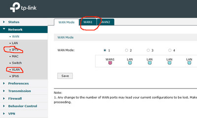

Cześć. Już raz pisałem tu ostatnio posta i dziękuje za porady. Niestety nie ma połączenia z internetem. ONT jest a router to TP-LINK tl-r600vpn. PPPoe skonfigurowałem i brak nawet adresu od ISP/połączenia. VLAN 35 stworzony jest. Uzupełniłem dane do logowania neostrady. Ogólnie widać na routerze ruch na WAN'ie.

@matIT Spróbuj w ten sposób. Nie wiem czy wcześniej trzeba te VLANy założyć w odpowiedniej zakładce (sprawdzałem w emulatorze a tam nie ma powiązania ustawień pomiędzy stronami konfiguracji).

@matIT  Mógłbyś pokazać screeny z konfiguracji, z częściowo zakrytym loginem?
