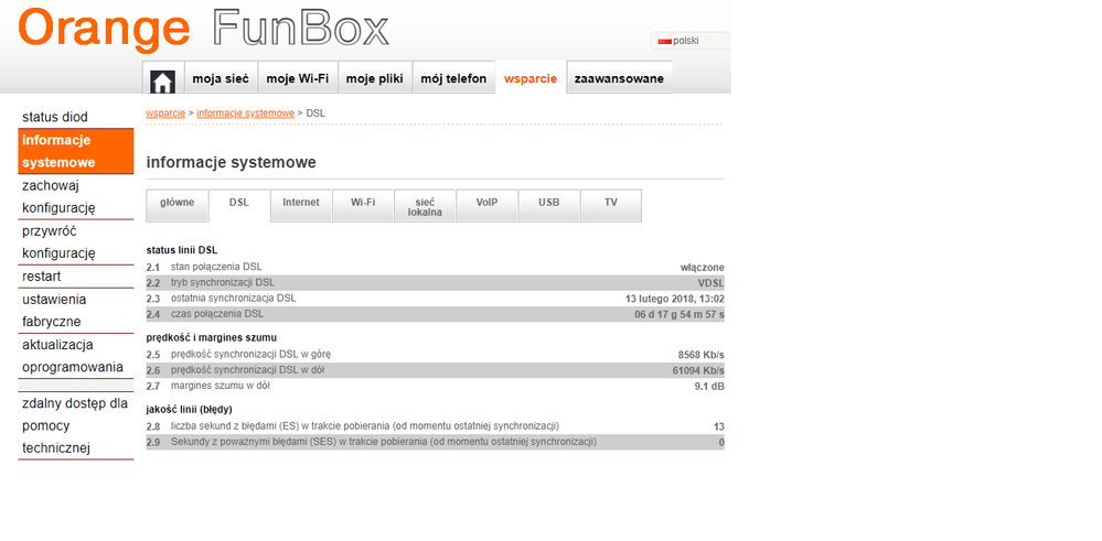

Spadek prędkości
Na obrazku widać ewidentnie, że linia tej synchronizacji 77773 nie utrzyma w czasie. DLM przycina, żeby był odpowiedni zapas na marginesie + ilość błędów jeżeli takie się pojawią w znacznej ilości w krótkim czasie.

Teraz mam takie parametry  ale dało mi to do myślenia jeśli margines szumu w dół spada nieraz nawet do 7.0 dB to chyba coś jest nie tak z linią przecież każda osoba ma oddzielne łącze z centralki to więc albo przewody są już w naprawdę kiepskim stanie lub światłowód zasilający nie jest przystosowany do tylu osób

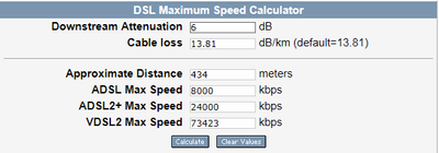

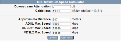

Wynik w kalkulatorze wiadomo mniej więcej. Nie zna się faktycznego tłumienia na linii.
