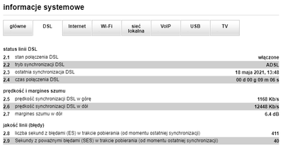

@agat13 zgłoszenie zrobione, od centrali nie mogą zrobić takiego restartu DLM, więc zgłoszone do technika i teraz czekam na informację. ale dzisiaj widzę, że sypnęło 10 błędami SES i straciłam synchronizację raz, więc to może znowu coś na linii.
A to są parametry linii, pierwsza linijka to jak było przy pełnej synchronizacji, a druga to przy obecnej, tej okrojonej:

@anastasia6Ok, niech tylko technik wykona reset DLM-a, trzeba mu o tym powiedzieć. Parametry wskazują na 3 km łącza, SNR w normie (najczęściej zaniżenie jego powoduje zejście na niższy profil w DLM) ale to w paśmie down pojawiają się i błędy CRC-liniowe i ich korekcja. Monter powinien się przyjrzeć linii i zerknąć na oba pasma. Podnieść DLM i zobaczyć jak się zapnie. Informuj nas o c.d. dochodzenia

@agat13 technik był, reset wykonany, pełna synchronizacja wróciła, a ping mniejszy o połowę.

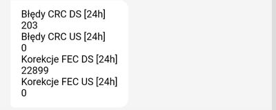

Wygląda to tak, błędów narobiło jak synchronizowała się linia i od tych 10 minut 2 błędy tylko doszły, więc zgaduję, że to przez to, że się modem zapinał. Zobaczymy, czy będzie stabilnie. Myślę teraz, co z tym przewodem robić i czy go jednak wymienić i skrócić... Bo błędy ES zawsze były sporadyczne, nie wiem, czy wymiana, by coś zmieniła...

@anastasia6Dalej na 9 min masz sporo korekcji. Prędkość wzrosła, SNR spadł (niezbyt dobrze), bo to oznacza, że to tylko odświeżenie usługi, a nie jej naprawa. Zerknij na przyrost błędów w czasie i mam nadzieję, że DLM zadziała nieco łagodniej.Informuj, bo wedle moich przewidywań to działania doraźne, a nie docelowe i naprawcze. Obym się mylił..
