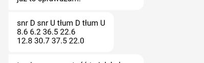

@agat13 zgłoszenie zrobione, od centrali nie mogą zrobić takiego restartu DLM, więc zgłoszone do technika i teraz czekam na informację. ale dzisiaj widzę, że sypnęło 10 błędami SES i straciłam synchronizację raz, więc to może znowu coś na linii.
A to są parametry linii, pierwsza linijka to jak było przy pełnej synchronizacji, a druga to przy obecnej, tej okrojonej:

@anastasia6Ok, niech tylko technik wykona reset DLM-a, trzeba mu o tym powiedzieć. Parametry wskazują na 3 km łącza, SNR w normie (najczęściej zaniżenie jego powoduje zejście na niższy profil w DLM) ale to w paśmie down pojawiają się i błędy CRC-liniowe i ich korekcja. Monter powinien się przyjrzeć linii i zerknąć na oba pasma. Podnieść DLM i zobaczyć jak się zapnie. Informuj nas o c.d. dochodzenia
