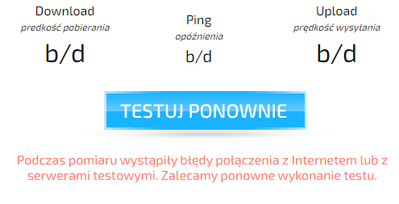

Witam ponieważ mam problem z internetem. Internet dziala wszystko youtube ect, ale gdy chce wejsc do gry cs:go lub wejsc na serwer discord nie dziala jakby nie bylo uploadu. Nizej z speedtest.pl komunikat
Ping
b/d
Download
predkość pobierania
b/d
Upload
prędkość wysyłania
b/d
Podczas pomiaru wystąpiły błędy połączenia z Internetem lub z serwerami testowymi. Zalecamy ponowne wykonanie testu.

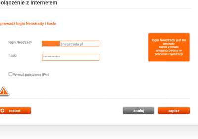

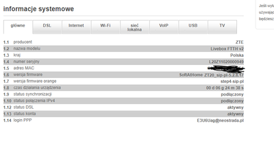

@Wraith123Sprawdź jaki masz wpis w loginie usługi  w menu modemu (adres 192.168.1.1 z przeglądarki). Jeśli kończy się /IPv6 to pop prostu to usuń. Wymusisz wtedy logowanie do adresu IPv4 i może to to jest problemem. To migotanie diody to mógł być restart po upgrade softu. Powiedz też jaki to modem , jaka usługa...i jaki nr softu

@agat13 Livebox FTTH v2
Neostrada do 10Mb
a numer softu w sensie?

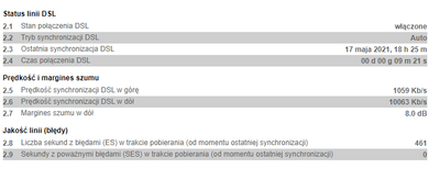

@Wraith123Jak wejdziesz na ten adres i zalogujesz się na modem to znajdziesz info na temat softu, parametrów liniowych (zakładka DSL) i ten login w (zakładce połączenie z Internetem). Pokaż DSL w screenach bez danych konkretnych-osobowych

@agat13 Screen z dsl: ustawilem rowniez login bez /ipv6

@Wraith123Parametry wyglądają na ok. Tylko te błędy...za dużo. Jak po przestawieniu na IPv4?

@agat13  speedtest to samo wyswietla a te bledy sa juz po przestawieniu na ipv4
