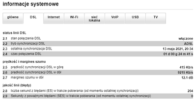

Od ok. 4 dni znacznie zwolnil internet. O ile download jest ok, to upload to koszmar, bo cienko z graniem online i ping mocno niestabilny. Wczesniej mocno sypało błędami i modem tracił synchronizację dość często, więc prędkość mocno spadała, ale po resetcie wracała. Ale właśnie od kilku dni utrzymuje się taka sama. Czy mogę liczyć na samoistne podwyższenie tej prędkości wysyłania czy trzeba prośbę o np. reset DSLAM? Zgłoszenie było na chatcie orange, ale wedlug konsultanta wszystko ok. Błędy się pojawiają, ale póki co nie wpłynęło to na połączenie ani nie zerwało synchronizacji.
Oto parametry:

@anastasia6 faktycznie błędy na te kilkanaście minut za duże. Zawsze możesz prosić o restart portu i zaobserwuj po tym jak będą wyglądały parametry liniowe. Od razu po wstaniu modemu. jeszcze bez błędów. Może już DLM Cię ustawił na niższy prędkościowe profil i bez ustawienia ponownej stabilizacji łączą się nie obejdzie, ale to dopiero po zetknięciu na linie. Opisz bardzo dokładnie instalację przychodzącą do domu i ta w środku. Ile gniazd i jakie kable. Porób fotki,podpowiemy czego szukać i jak testować

@agat13 to jest 204 błędy na jeden dzień, więc uważam, że nie jest jeszcze najgorzej.
Natomiast co do synchronizacji linii @anastasia6 to już jest nieciekawie. Masz Download na poziomie 9 Mbit/s, a upload nawet nie przekracza 0,5 Mbit/s, to już jest kiepski wynik. Temu masz niskie prędkości. Zrób, jak podał @agat13

@agat13 Słup z puszką jest zaraz obok domu, więc idzie kablem jakieś 5 metrów, jest jedno gniazdko piętro niżej i idzie kablem przez cały dom, bo kiedyś był jeszcze telefon, więc to jakieś pewnie niecałe 20 metrów kabla 4 zylowego płaskiego. Kable mają chyba około 15 lat, więc może to w nich jest problem, ale już kiedyś była usterka na linii, więc nie wiem, bo po naprawie działało ok. Póki co, po resetcie, który zrobiła centrala od siebie, modem nie stracił synchro, tłumienie nie spada poniżej 12 i utrzymuje się zazwyczaj tak na 13 teraz. Błędów na dzień dzisiejszy jest 242 i tak, jak pisałam, nie przerwało synchro od tego ostatniego resetu. Ale z tą prędkością wysyłania to się użytkować nie da, szczególnie, że korzysta z internetu jeszcze kilka innych osób w domu, więc wystarczy, że ktoś zdjęcie wyśle, a ping do 1000 się podnosi...

@ketrasaArtur zgoda. DLM jednak reaguje. Na podstawie parametrów w menu modemu nie widzimy co te błędy może generować i w jakim paśmie częstotliwości występują. Diagnostyka niewielka. Tym bardziej dziwi, bo upload zajmuje mniej " miejsca" w częstotliwości więc i na błędy jest mniej narażony. Dlatego najlepiej by było sprawdzić na modemie z lepszą diagnostyka, albo opierać się na diagnostyce systemowej konsultanta wiedząc o co pytać. Linii koniecznie się trzeba przyjrzeć i to o ile można, to najpierw na swoim podwórku..

@anastasia6 instalacji wedle opisu by się trzeba przyjrzeć. Tak na wszelki wypadek. Martwi mnie ten płaski kabel, będzie z doświadczenia wiem, że dużo na nim się traci SNR i może generować błędy. Tym bardziej, że coraz więcej dookoła transmisji i zakłóceń. Na testy podepnij modem do tego gniazda ( jedynego w domu) i odczytaj parametry łącza, zrób speedtest najlepiej na kablu. Porównaj wyniki z tymi dzisiejszymi i zobaczysz czy jest poprawa.

@agat13 Niestety nie mam możliwości sprawdzenia na modemie z lepszą diagnostyką, a jeśli opierać się na diagnostyce systemowej konsultanta to o co powinnam pytać? Dziś już nawet tłumienie lepsze, bo prawie 14 wynosi. DLM zapewne reagował, bo jakiś tydzień temu przez 2 dni ciągle zrywało internet i sypało błędami niesamowicie, od tamtej pory prędkość została taka jaka teraz i nie rozłącza, ale trzeba było kilka zgłoszeń do orange, którzy wykonali reset od strony centrali... Błędy sporadycznie zawsze były, ale nie zakłócało to połączenia, możliwe, że się pojawiają, bo podpięty jest też telefon voip i telewizor...

@agat13 To zamiast płaskiego kabla jakim podpiąć do gniazdka telefonicznego? Skrętką zwykłą?

@anastasia6 jeśli masz gniazdo z wytczkami takimi jak w modemie, to krótkim kabelkiem z zestawu ( ok 1,5m) podepnij modem bez tego 20m płaskiego i zrób zrzut z menu wedle parametrów liniowych.
DLM tak właśnie działa. Nie zwraca uwagi na tłumienie, a na SNR i błędy. Im ich więcej, a SNR niższy, to bardziej przycina transfer w dół i do góry, w odpowiednich profilach ( szablonach) i łącze pracuje wolniej, a stabilniej

@anastasia6  jak testy? Zapomniałem dopisać, że przy rozmowie z konsultantem zapytaj dokładnie o długość łącza, tłumienie i SNR dla obu pasm transmisji  ( upload i download),  wszystkie błędy - crc i fec. W systemach ma również uwagi dotyczące pracy łącza i niech je zacytuje. Im więcej wyciągniesz, tym więcej będziesz wiedzieć...
