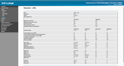

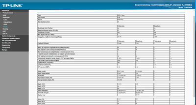

Wygląda jakby linia się sporo wydłużyła i jest bardzo dużo błędów na linii. Według mnie jest gdzieś naderwany przewód lub słaby styk co spowodowało zwiększenie tłumienia z 36dB na 46dB i skoki SNR Margin, a chyba według tych parametrów jest wyliczana długość linii.
Tak wyglądały parametry na linii jakiś czas temu: L9RAC5A
A tak wygląda to teraz:
0QlTfAO
Co może być problemem w takiej sytuacji?

@zapras5Mimo wzrostu tłumienia o 10dB transmisja nie powinna spaść do 1Mb/sek.
Linia musiała zostać uszkodzona (ulec degradacji) lub jest zły styk na którymś ze złączy.
Mogło przez jakiś czas sypać błędami podczas np deszczu i DLM (taki mechanizm kontrolny ustawiający profil odpowiednio do parametrów łącza) ustawił to na 1Mb/sek i koniec...
Teraz mimo polepszenia stanu linii profil "wisi" według gorszych parametrów i dobry technik powinien zacząć sprawę od weryfikacji na centrali jak zapina sie jego modem testowy (lub miernik AXS) na samym wyposażeniu, bez linii.
Później etap po etapie sprawdzić gdzie powstają błędy (wzrasta tłumienie) i wymienić parę...poprawić złącze, instalację itp
Taka teoria...

Nie wiem oczywiście co jest problemem u Ciebie, i szczerze Ci współczuję. Natomiast ja miałem takie parametry kiedy myszy przegryzły kable. Jedna żyła całkowicie była przegryziona, synchronizacja następowała na takim poziomie na jednym drucie. Telefon analogowy nie działał (nie było sygnału), ale internet "miałem". Wymiana kabla pomogła. Jeśli uszkodzenia u Ciebie nie ma a operator nie potrafi go namierzyć, to problem jest nie do rozwiązania. Ja bym zgłaszał reklamacje w nieskończoność. A nuż w końcu się ktoś pozytywnie zmobilizuje.
