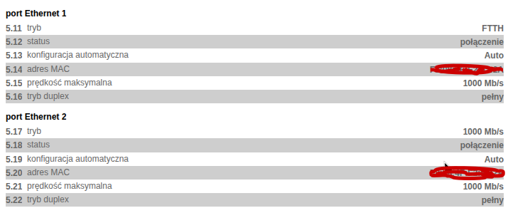

Spadek prędkości internetu światłowodowego
@mk1964 Zajrzyj do menu FB i odczytaj prędkość z jaką jest zestawiane połączenie przez przewód ethernet dla używanych portów, w szczególności WAN.
Kabel lub wtyczka ci nie styka.
Gdzie masz ten port?
Jak się ten port zapiął?
Jaki masz ruter? Może inny niż FB3?
Raczysz to sprawdzic? Na ile się spiinaja porty eternetowe FB3?
Moim zdaniem raczej nie styka, a zwiazku z resetem nie ma. Raz styka lepiej raz gorzej..
Masz tylko FB3 czy ONT też? Czyli czy do FB3 wchodzi ci kabel optyczny czy tylko kable miedziane?
@mk1964napisał(-a)
Nie no, raczej styka... Poza tym, czemu poprawa nastapila po resecie Maxa..?
@mk1964  kable zawsze warto sprawdzić. Jak gdzieś coś nie styka, restart może "pomóc" na chwilę.
