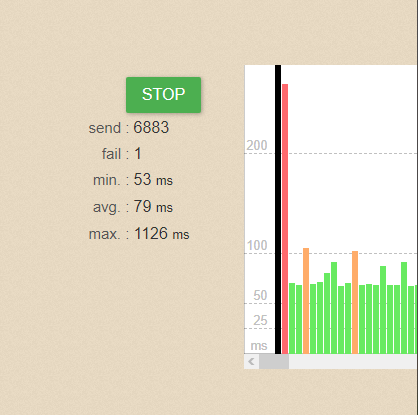

chciałbym się doradzić ekspertów co w mojej sytuacji można zrobić (ew. w jaki sposób kontaktować się z Orange, żeby jakkolwiek zareagowali). Problem z którym się borykam trwa już bardzo długo, od około 2015 roku. W latach 2015-2022 posiadałem internet od Netii na liniach Orange. Przy zgłaszaniu usterki przyjeżdżał technik z Orange, bo Netia na moim obszarze nie posiadała nawet techników Orange. Było 5 wymian routera, bo to zawsze jest wina routera, było zrzucanie na moje gniazdka, przyłącze. Netiaspot j.w. wymieniony około 5 razy, był ADSL, był VDSL wraz ze zmianą umowy. Poprawione całe przyłącze prywatnie przez byłego technika Orange (był inny technik i potwierdził, że u mnie w domu wszystko jest ok). Sprawdzone gniazdka. Po informacji, że będzie wszystko dobrze - dalej ten sam problem. Po ostatniej wizycie technika pod koniec 2022 roku usłyszałem od niego, żebym przeszedł sobie do Orange, to oni przyjadą i sprawdzą linie, bo nie mogą tego zrobić, bo nikt inny z Orange nie reklamuje usługi, a Netia nie jest właścicielem linii. Po przejściu do Orange, problem dalej występuję. Po 2 próbach kontaktu z Orange i zaznaczeniu, że to nie wina routera, Pan z chatu zresetował router do ustawień fabrycznych i napisał, żebym sobie wymienił router w salonie 30km dalej, bo on błędów nie widzi, to będzie wina routera. Routera nie wymieniałem, zwyczajnie się poddałem.
Problem o którym piszę występuję głównie w grach. Sekundowe? Czasem dłuższe, czasem nawet krótsze zerwanie łącza. Na routerze przy "liczba sekund z błędami (ES) w trakcie pobierania (od momentu ostatniej synchronizacji)" licznik zwiększa się o 1-2s. W momencie pingowania przez cmd jakiejkolwiek strony nie pojawia się praktycznie żadna przerwa. W pingowaniu routera również nic się nie pojawia, jest stałe =<1ms. Problem występuję bardzo losowo, czasem są to mocniejsze i częstsze zerwania (kilka razy na godzinę), a czasami od południa do wieczora są max 2-3 zerwania. Na załączonym screenie jest sesja 2 dni 5h i wyjątkowo tylko 90s, dzisiaj tylko 2 zerwania. Załączam screen z gry Tibia i ze strony https://ping.canbeuseful.com (w momencie zerwania połączenia w grze, pojawia się również czarny pasek na stronie, na ping tam nie patrze, strona nie jest dokładna odnośnie pingu).
Neostrada do 80 Mb/s. Sprawdzałem na Wi-Fi, kablu Ethernet 15 metrów i aktualnie na krótkim kablu ok. 1m. Problem jak był tak jest. Również przez te lata problem występował na 3 różnych laptopach. Przeprowadziłem testy, zerwanie następuję na 2 urządzeniach jednocześnie, więc wykluczam, że problem jest z moim urządzeniem.

@Ewidentny Żeby doprecyzować: są to zerwania sesji, według pomiarów, a nie zerwania synchronizacji (według menu i czasu od ostatniej synchronizacji modemu)?
Co jaki czas są te zerwania? Jeśli masz VDSL, to DSLAM co 22 godziny robi taki restart i to jest normalne.

@agat13 Synchronizacji nie zrywa. IP również zostaje bez zmian. Samo "zerwanie" trwa max 1-2s.
Zerwania występują bardzo różnie, od 0 do kilkunastu razy na godzinę. Nie mogę doszukać się zależności. Są dni, gdzie zerwań od 15:00 do 23:00 jest np kilkadziesiąt, a np wczoraj były tylko 2. Pojedynczy reset co 22h nie robiłby mi takiego zamieszania 😉
