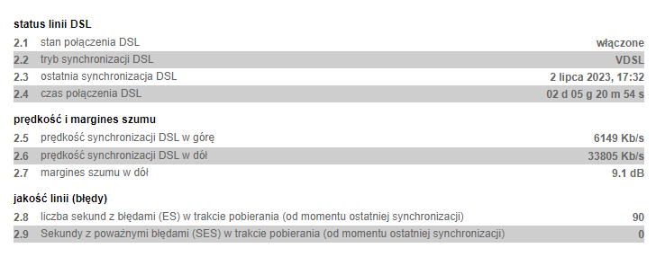

chciałbym się doradzić ekspertów co w mojej sytuacji można zrobić (ew. w jaki sposób kontaktować się z Orange, żeby jakkolwiek zareagowali). Problem z którym się borykam trwa już bardzo długo, od około 2015 roku. W latach 2015-2022 posiadałem internet od Netii na liniach Orange. Przy zgłaszaniu usterki przyjeżdżał technik z Orange, bo Netia na moim obszarze nie posiadała nawet techników Orange. Było 5 wymian routera, bo to zawsze jest wina routera, było zrzucanie na moje gniazdka, przyłącze. Netiaspot j.w. wymieniony około 5 razy, był ADSL, był VDSL wraz ze zmianą umowy. Poprawione całe przyłącze prywatnie przez byłego technika Orange (był inny technik i potwierdził, że u mnie w domu wszystko jest ok). Sprawdzone gniazdka. Po informacji, że będzie wszystko dobrze - dalej ten sam problem. Po ostatniej wizycie technika pod koniec 2022 roku usłyszałem od niego, żebym przeszedł sobie do Orange, to oni przyjadą i sprawdzą linie, bo nie mogą tego zrobić, bo nikt inny z Orange nie reklamuje usługi, a Netia nie jest właścicielem linii. Po przejściu do Orange, problem dalej występuję. Po 2 próbach kontaktu z Orange i zaznaczeniu, że to nie wina routera, Pan z chatu zresetował router do ustawień fabrycznych i napisał, żebym sobie wymienił router w salonie 30km dalej, bo on błędów nie widzi, to będzie wina routera. Routera nie wymieniałem, zwyczajnie się poddałem.
Problem o którym piszę występuję głównie w grach. Sekundowe? Czasem dłuższe, czasem nawet krótsze zerwanie łącza. Na routerze przy "liczba sekund z błędami (ES) w trakcie pobierania (od momentu ostatniej synchronizacji)" licznik zwiększa się o 1-2s. W momencie pingowania przez cmd jakiejkolwiek strony nie pojawia się praktycznie żadna przerwa. W pingowaniu routera również nic się nie pojawia, jest stałe =<1ms. Problem występuję bardzo losowo, czasem są to mocniejsze i częstsze zerwania (kilka razy na godzinę), a czasami od południa do wieczora są max 2-3 zerwania. Na załączonym screenie jest sesja 2 dni 5h i wyjątkowo tylko 90s, dzisiaj tylko 2 zerwania. Załączam screen z gry Tibia i ze strony https://ping.canbeuseful.com (w momencie zerwania połączenia w grze, pojawia się również czarny pasek na stronie, na ping tam nie patrze, strona nie jest dokładna odnośnie pingu).
Neostrada do 80 Mb/s. Sprawdzałem na Wi-Fi, kablu Ethernet 15 metrów i aktualnie na krótkim kablu ok. 1m. Problem jak był tak jest. Również przez te lata problem występował na 3 różnych laptopach. Przeprowadziłem testy, zerwanie następuję na 2 urządzeniach jednocześnie, więc wykluczam, że problem jest z moim urządzeniem.

@Ewidentny Żeby doprecyzować: są to zerwania sesji, według pomiarów, a nie zerwania synchronizacji (według menu i czasu od ostatniej synchronizacji modemu)?
Co jaki czas są te zerwania? Jeśli masz VDSL, to DSLAM co 22 godziny robi taki restart i to jest normalne.

@agat13 Synchronizacji nie zrywa. IP również zostaje bez zmian. Samo "zerwanie" trwa max 1-2s.
Zerwania występują bardzo różnie, od 0 do kilkunastu razy na godzinę. Nie mogę doszukać się zależności. Są dni, gdzie zerwań od 15:00 do 23:00 jest np kilkadziesiąt, a np wczoraj były tylko 2. Pojedynczy reset co 22h nie robiłby mi takiego zamieszania 😉

@Ewidentny Skoro modem był wymieniany ja bym się domagał zmiany wyposażenia na centrali. Te 90 błędów na 2 dni to nie jest jakiś dramat, żeby od razu posądzać linię. Tylko ciekawe...w momencie przejścia do Orange teoretycznie port powinien być wymieniony. Jeśli nie był, to właśnie on może stwarzać takie problemy. To nie jest łatwe uszkodzenie do wyeliminowania, bo szuka się po omacku, sprawdzając po wymianie tylko efekty, których nie widać. Sam ustaliłeś, że to usługa, bo wymieniając modem i urządzenia testowe mało prawdopodobne, aby to tu powstawał bubel.
Zacznij od zgłoszenia wymiany portu

Po godzinie 12 pojawił się znowu problem (rozłączenie). Zadzwoniłem na infolinie w celu bezpośredniego kontaktu z technikiem, po niecałej godzinie odezwał się do mnie technik. Po opisaniu problemu technik wyjaśnił, że problem bardzo ciężki, szczególnie, że on nie widzi niestety zerwań. Stwierdził również, że mieszkam relatywnie daleko od centrali (800m) więc może tutaj szukać problemu, ale widzi, że zapina ładnie i nie zrywa. Zaproponował zmniejszenie transferu (z 32-35 do 30, upload z 6 do 5) w celu stabilizacji łącza. Oczywiście się zgodziłem, na prędkości aż tak bardzo mi nie zależy. Prędkość nieznacznie się zmniejszyła, ale dalej tracę połączenie na 2 różnych urządzeniach, podpiętych 2 różnymi kablami podczas grania w 2 różne gry. Ilość błędów z 2-3/h spadło do średni 1/h, ale dalej występują zerwania w grach, bez poprawy. Przez cały weekend testowałem.
