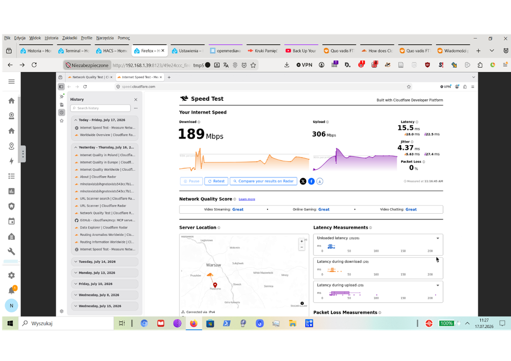

No cóż, widzę syndrom oblężonej twierdzy. Speedtest CLI - bee! Speedtest od Cloudflare ( to taka "maleńka firemka  nie mająca z łączami internetowymi nic wspólnego ") -też bee! Wiarygodne są tylko stwierdzenia o doskonałej jakości FTTH od Pomarańczowych. Ot, takie marketingowe hasełka.

PS. Tak jak pisałem wcześniej, urządzenie/komp które/który  testuje jakość netu jest podłączone bezpośrednio do Funboksa 3  dobrej jakości kablem.Zarówno Speedtest CLI jak  Speedtest Cloudflare są przeprowadzane bezpośrednio z tego tego urządzenia.
PPS. Jeszcze raz przypominam cechy dobrego łącza internetowego
- wysoka  średnia prędkość pobierania i wysyłania danych z niewielkimi odchyleniami
- niski ping/opóźnienie
- niski i stały jitter ( najlepiej bliski zera)
- brak utraty pakietów
Póki co FTTH które mam od Orange raczej nie spełnia tych wymagań. Szczegóły -patrz poprzedni post.

Metodyka - dla Speedtest CLI od Ookla standardowe ustawienia HA z pomiarem co 1 godz.
Maszynka : AMD RX-427 BB uadcore ; 8GB RAM , OS HAOS 18.1 podłączona bezpośrednio do Funbox.
Dla  okazjonalych testów Cloudflare Speedtest- metodyka  zgodna z n/p linkiem
https://blog.cloudflare.com/how-does-cloudflares-speed-test-really-work/
Zgodnie z tym co wykazuje speedtest od Cloudflare mam łącze asymetryczne w którym Upload jest wyższy od Download. Lag- przeciętny z okazjonalnymi skokami ( wysoki jak na światłowód). Jitter - akceptowalny (obecnie) . Utrata pakietów =0  , czyli bardzo dobrze.

PS. Te przeglądarkowe testy cloudflare należy traktować bardzo sceptycznie. U mnie też pokazują bzdury. Raz mniej raz bardziej drastyczne, ale bzdury. Nadto na Twoim przykładzie widać ich wewnętrzną niekonsekwencję: niby problem z dld, a mimo to Quality "Great". Jest cała masa innych "testerów", jak choćby fast.com czy waveform.com/tools/bufferbloat które mogą służyć za punkt odniesienia do meta-porównań.
