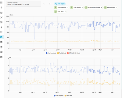

FYI: speedtest (nawet w wersji CLI) to taki sobie miernik - może pokazywać nieadekwatne wyniki. Szczególnie jeśli jest bombardowany "testami" praktycznie w trybie ciągłym.
PS. Też mam monitor łącza podpięty pod HA, ale test jest robiony tylko kilka razy na dobę - wyniki poniżej. Test robiony do serwerów Netflixa (fast.com), jednocześnie download i upload oraz ping i jitter.
PS2. Integracja speedtest w HA domyślnie uruchamiana jest raz na godzinę, zgodnie z dokumentacją
https://www.home-assistant.io/integrations/speedtestdotnet
Czemu tak drastycznie podbiłeś tę częstotliwość?
PS3. Wspomniałem o tym że to narzędzie może nie dawać wiarygodnych wyników. Miałem na myśli konkretnie to:
https://github.com/sivel/speedtest-cli#inconsistency
W dodatku maszyna na której to odpalasz wykonuje też inne zadania HA, to też może wpływać na wynik.
PS4: Jeszcze jedno: napisałeś że test jest robiony co 5 minut, ale na ostatnim zrzucie widać że jednak nie - wynik jest generowany w domyślnych, godzinnych odstępach czasu. Jesteś pewien że faktycznie robisz test co 5 minut?

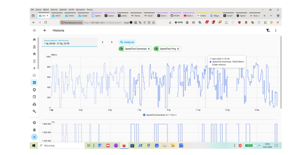

Witajcie!
Sporo czasu upłynęło od chwili gdy w mojej sieci domowej pojawił się tajemniczy dewajs Orange'a, zapewne coś testujący. Natomiast co do samej jakości FTTH nie zmienił się nic. Jest jak jest-czyli tak sobie.
Wrzucę nieco danych za lipiec ze Speedtest CLI  i dzisiejszy jednostkowy test Cloudflare ( wyglądający podobnie w dniach poprzednich.Serwer Cloudflare w Warszawie, Orange'a w Piasecznie .  Co do samej metodyki pomiarów to jest o tym tutaj https://blog.cloudflare.com/how-does-cloudflares-speed-test-really-work/
Ceterum censeo , że jakość usługi nie jest najlepsza i zazwyczaj znacznie poniżej wartości  ( 1Gbs z umowy - wiem słynne "do") za którą płacimy.
