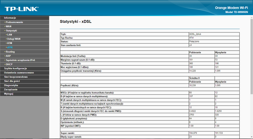

Witam we wrześniu miałem mały problem z rozłączaniem internetu gdy dzwonił telefon stacjonarny.Zgłosiłem uszkodzenie i miły pan usunął usterkę, ale dlm zobaczył że coś się dzieje z linią i przyciął mi synchronizację, więc zadzwoniłem do orange z prośbą o reset DLM.Zostało to wykonane we wtorek, synchronizacja podskoczyła na 12448 kbps i mimo że internet działał stabilnie to dziś nagle synchro spadło na 10239 kbps.Teraz pytanie czy w czasie tych 10 dni prędkość może ulegać zmianie i jeszcze wróci to co miałem po restarcie DLM, czyli pełne 10 mbps ? W załączniku wrzucam parametry linii. Przechwytywanie.PNGPrzechwytywanie1.PNG

Twoja umożliwia, masz 10dB SNR na downloadzie, zapas na pełną prędkość, stabilnie by działało nawet przy 6dB, a 4dB to sporo zapasu, tutaj zadziałało DLM i powinno oddać, jak nie odda, męcz infolinie by Ci to znowu zresetowali albo ustawili na sztywno.

Szkoda, że nie masz screenów, kiedy była pełna synchronizacja. Generalnie nie polecam tego routera, kiedyś go miałem. Były problemy. Linia stabilizuje się ponoć 10 dni. Synchronizacja może jeszcze się zwiększyć, ale niekoniecznie. Poczekaj jeszcze kilka dni a potem zgłoś, jeśli tak zostanie.

Teraz na obrazku to ładnie wygląda. Jak parametry zbytnio się w czasie nie zmieniają, to prędkość DLM podniesie, trzeba czekać.

Jak było 12448 to też ładnie wyglądało było trochę więcej błędów tylko.Mam nadzieję że podniesie bynajmniej że linia jest w trakcie stabilizacji.

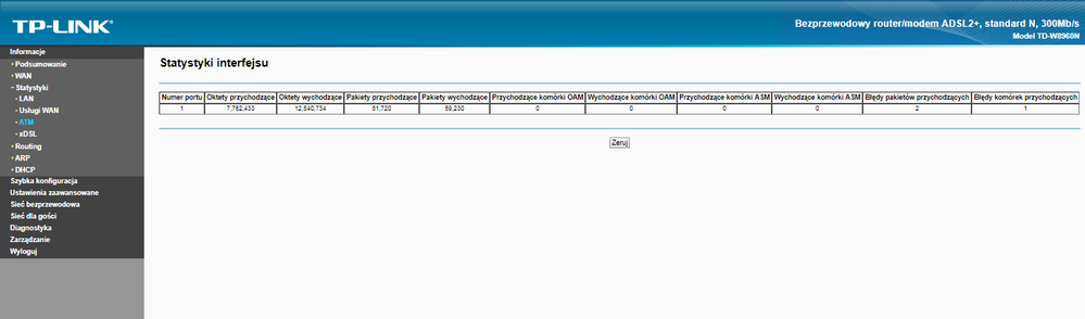

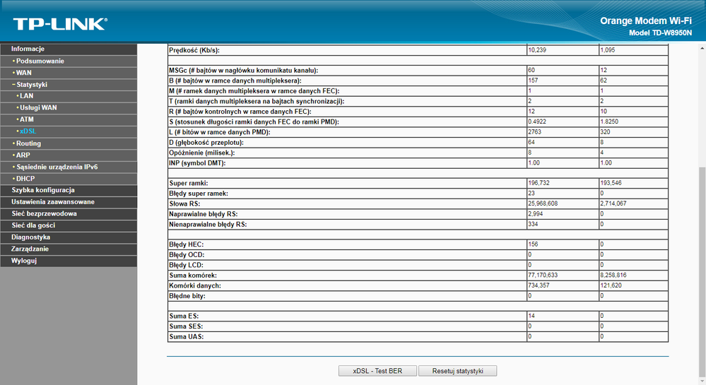

Bez tytułu.pngCzy tutaj błędy nie rosną?
Test BER ustawić test na dłuższy czas.
