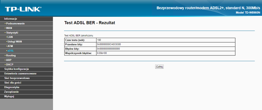

Witam we wrześniu miałem mały problem z rozłączaniem internetu gdy dzwonił telefon stacjonarny.Zgłosiłem uszkodzenie i miły pan usunął usterkę, ale dlm zobaczył że coś się dzieje z linią i przyciął mi synchronizację, więc zadzwoniłem do orange z prośbą o reset DLM.Zostało to wykonane we wtorek, synchronizacja podskoczyła na 12448 kbps i mimo że internet działał stabilnie to dziś nagle synchro spadło na 10239 kbps.Teraz pytanie czy w czasie tych 10 dni prędkość może ulegać zmianie i jeszcze wróci to co miałem po restarcie DLM, czyli pełne 10 mbps ? W załączniku wrzucam parametry linii. Przechwytywanie.PNGPrzechwytywanie1.PNG

Twoja umożliwia, masz 10dB SNR na downloadzie, zapas na pełną prędkość, stabilnie by działało nawet przy 6dB, a 4dB to sporo zapasu, tutaj zadziałało DLM i powinno oddać, jak nie odda, męcz infolinie by Ci to znowu zresetowali albo ustawili na sztywno.

Bez tytułu.pngCzy tutaj błędy nie rosną?
Test BER ustawić test na dłuższy czas.
