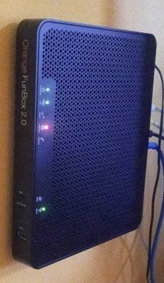

@Anonim  bez względu na to ile jest urządzeń i jak korzystają z netu ( zawsze możesz wyłączyć te nieaktywne w czasie największego Twojego zapotrzebowania na net, aby się niepotrzebnie nie aktualizowały i nie zajmowały pasma) to kluczowa i tak jest dioda@ co ( według Twojej relacji) świadczy o braku sesji na modemie...

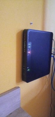

a to mój modem w chwili rozłączenia neta. lamka szybko miga na czerwono po czym zapala się na zielono i udaje, że nic nie stało 😕 rozłączenie trwa około minuty od pierwszej chwili braku neta.

@-brtk- w FB2 dioda@ to sesja , a dioda DSL to synchronizacja z centralą...a ta podobno świeci

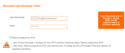

@Anonim właśnie przed chwilą o tym pisałem.Jak nic sesja. Zawsze możesz poprosić o wygenerowanie nowego hasła do Neostrady i wpisać ręcznie...bo login się nie zmieni. I koniecznie sprawdź w menu czy masz w loginie dopisek /ipv6 . Jeśli tak skasuj go. Zostaw goły login [email protected]
Brak sesji to raczej wina operatora a nie Twoja

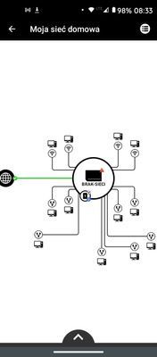

nie narzekam na prędkość neta bo nie mam wymagań z kosmosu - nie gram w gry itp. a rozłącznie tego wszystkiego byłoby bez sensu. Tym  bardziej, że jak piszesz ilość urządzeń nie ma wpływu na rozłączanie więc rozłączanie tego wszystkiego jest dla mnie mega upierdliwe. Część tych urządzeń (dekodery, tv, kompy i smartfony są podłączone tylko wtedy gdy są włączone (zazwyczaj na zmianę więc np. podłączone są maks 2 kompy lub 2 smarfony.
na zdjęciu moja sieć w tym momencie.
dokładnie tak to wygląda w czasie przerwania
@agat13 "Zawsze możesz poprosić o wygenerowanie nowego hasła do Neostrady i wpisać ręcznie...bo login się nie zmieni." to mi już sami robili. dopuściłam do kompa i mi to zmienili. zaraz sprawdzę ten ipv6.
wygląda to w tej chwili dokładnie tak: nic nie zmieniałam
