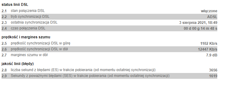

Witam wszystkich,
jakiś czas temu wymieniłem urządzenie funbox z wersji 1.0 na 2.0 wraz z przedłużeniem umowy. Używam internetu domowego z ograniczeniem do 10Mb/s. Niestety od jakiegoś czasu zaczęły pojawiać się problemy. Dioda DSL często zaczyna migać na zielono, a gdy już sygnał ustabilizuje się i zielona dioda świeci w sposób ciągły to dioda @ internet świeci na czerwono. Jako informację zwrotną dostaję wtedy obowiązek zaktualizowania danych neostrady w ustawieniach funboxa. Nigdy nie było z tym problemu, a przy konfiguracji urzadzenia funbox sam przypisał odpowiednie dane.
Problem ostatnio stał się bardzo uciążliwy i mocno zauważalny. W ciągu godziny dochodzi do co najmniej dwóch przerw w synchronizacji. Obecnie płacę za usługę, z której nie jestem w stanie korzystać. Nie muszę chyba uzasadniać dlaczego potrzebuję stabilnego łącza 🙂
Przeglądałem forum w poszukiwaniu podobnych postów. Niektóre sugestie zastosowałem u siebie lecz zawsze bez pożądanego efektu.
Podłączałem router bezpośrednio do gniazdka telefonicznego DSL.
Odłączałem telefon VoIP (myślałem, że telefon powodu podzielenie przepustowości w sieci).
Testowałem połączenie na różnych urządzeniach w celu wykluczenia nieprawidłowego działania karty sieciowej.
Tak prezentują się parametry DSL z ustawień funboxa. Czas działania urządzenia w momencie robienia zrzutu ekranu to ~9h.
Będę wdzięczny za wszelką pomoc

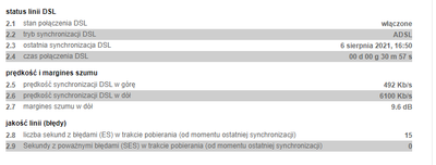

Dzisiaj kolejny technik zajął się moim zgłoszeniem. Tym razem robotę wykonał porządnie. Sprawdził jakość linii w moim domu następnie sprawdził parametry w pobliskiej skrzynce.
W mojej linii są dwa przewody zapasowe i to na nie przełączył połączenie, mówił że coś nie tak było z tymi obecnie używanymi. Dodatkowo w mojej architekturze sieci są niewykorzystane dwa gniazda w domu. One również mogły powodować zakłócenia dlatego technik zdecydował się je odłączyć.
Obecnie parametry prezentują się obiecująco:
Dziękuję wszystkim za pomoc oraz sugestie. Mam nadzieję, że post będzie pomocny dla innych poszukujących.

@gl0ver dwa problemy. Brak zestawiane j sesji gdy dioda @ świeci na czerwono i setki błędów synchronizącyjnych jeszcze przed połączeniem.  Pokaz jak wygląda linia w czasie synchronizacji. Ta sama zakładka jak jest net
Jeśli sam traci synchro koniecznie zgłoś na czacie lub na infolinii problem opisując dokładnie jak się modem zachowuje. Przypuszczam, że linia do naprawy..
Informuj o działaniach i odpowiedzi operatora na reklamację. Nowych modemów FB już nie ma, więc i Twój może być do ponownej wymiany. Nie rób jednak dwóch rzeczy na raz, bo się nie dowiesz co było problemem.
Zerknij na instalacje w domu. W jakim jest stanie, ile gniazdek i jak podłączony telefon ( VoIP czy analogowy)? Posprawdzaj j wtyczki i  ich osadzenie w gniazdku.

@gl0ver linia krótka, bo modem zapięty na maxa... Błędy, błędy, błędy.. Za dużo. Zgłaszaj jak nic i koniecznie dorwij montera , oraz przepatrz sieć domową..

@gl0ver nie ma co się dziwić, że przy takiej ilości błędów zrywa połączenie. Masz duży problem na linii i być może również na centrali. Zgłoszenie i proponowanie technika, o sprawdzenie linii jak i centrali. Czasami może być problem z portami na centrali.

@gl0ver faktycznie porównanie obecnego screena z parametrów linii może sporo powiedzieć o naprawie.
Czasem tylko zrestartują port, następuje chwilowa prawa działania usługi, ale problem wraca. Konieczne e sprawdź co się zmieniło pi naprawie...

Tak wyglądają obecnie parametry
Niestety przepustowość linii spadła o połowę.
