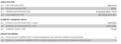

Tak prezentują się parametry DSL z ustawień funboxa. Czas działania urządzenia w momencie robienia zrzutu ekranu to ~9h.
Będę wdzięczny za wszelką pomoc

@gl0ver dwa problemy. Brak zestawiane j sesji gdy dioda @ świeci na czerwono i setki błędów synchronizącyjnych jeszcze przed połączeniem.  Pokaz jak wygląda linia w czasie synchronizacji. Ta sama zakładka jak jest net
Jeśli sam traci synchro koniecznie zgłoś na czacie lub na infolinii problem opisując dokładnie jak się modem zachowuje. Przypuszczam, że linia do naprawy..
Informuj o działaniach i odpowiedzi operatora na reklamację. Nowych modemów FB już nie ma, więc i Twój może być do ponownej wymiany. Nie rób jednak dwóch rzeczy na raz, bo się nie dowiesz co było problemem.

Tak to się prezentuje z działającym internetem.

@gl0ver linia krótka, bo modem zapięty na maxa... Błędy, błędy, błędy.. Za dużo. Zgłaszaj jak nic i koniecznie dorwij montera , oraz przepatrz sieć domową..

@gl0ver nie ma co się dziwić, że przy takiej ilości błędów zrywa połączenie. Masz duży problem na linii i być może również na centrali. Zgłoszenie i proponowanie technika, o sprawdzenie linii jak i centrali. Czasami może być problem z portami na centrali.

Tak wyglądają obecnie parametry
Niestety przepustowość linii spadła o połowę.
