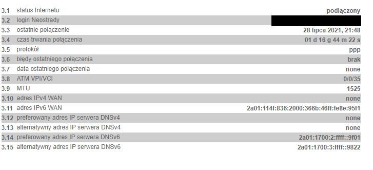

@peeky zakryj numer telefonu. Chodzi mi o parametry linii. Te screeny tego nie podają

@ketrasaArtur  to  screen z FunBoxa.
@peeky  przejdź dalej w menu: wsparcie - informacje systemowe - internet i tego screena wrzuć

Problemy z internetem stacjonarnym
