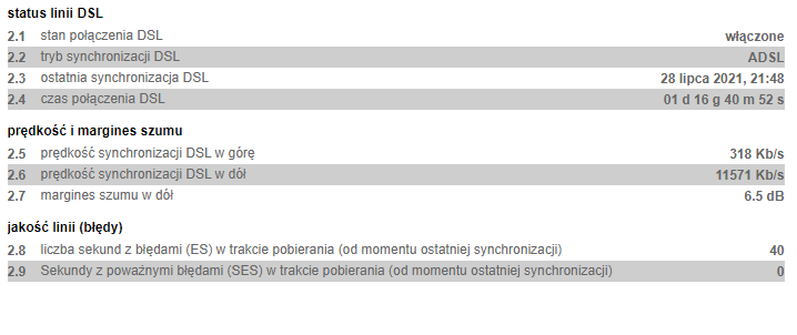

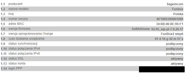

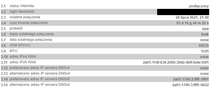

peeky
Problemy z internetem stacjonarnym
Wiadomość zawiera obraz

ketrasaArtur
@peeky masz strasznie niski upload. Nie ma co się dziwić, jak wysyłasz zapytanie do serwera www, to ping skacze, bo zapyta się upload. Przy 300 kbit/s tak niestety będzie. Powinno być przynajmniej 1 Mbit/s. Uruchom ponownie sam router, jak to nie pomoże, to przywróć do fabryki. Ponowna konfiguracja routera powinna nastąpić do około 5 minut.
