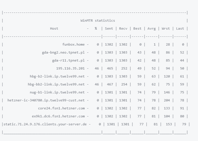

Tutaj screen z winTMR bo kiedyś to robiłem

@marez_01Wygląda jakby część po trasie, a część na ostatnim styku sieci operatora
Zerknij na puszki z OPP (punktem dystrybucyjnym -skrzynka na słupku, lub słupie) i tam powinien być opis/znacznik operatora
