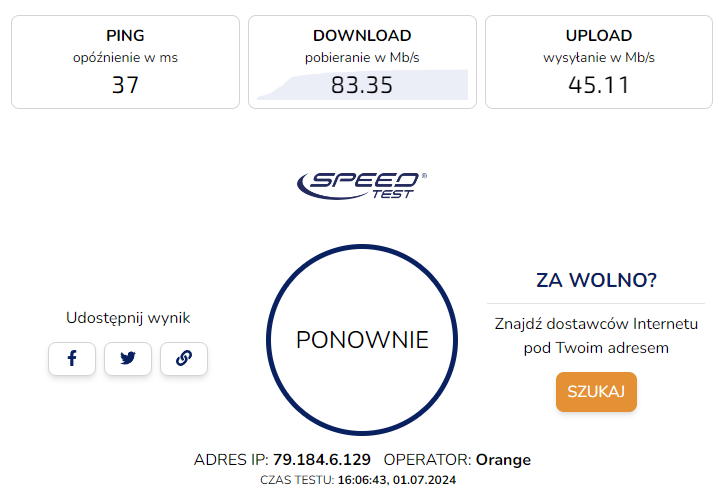

Problem z szybkością pobierania plików
No właśnie u mnie na tą chwilę tj 01.07.2024 16:08 tak to wygląda
i jak to twierdzi Orange tak ma być.

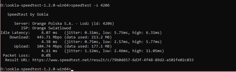

@xx22xx Wybierz w takim razie 4206. Serwer w Warszawie przestał działać dosłownie kilka godzin temu, jak na złość.
pi@raspberrypi:~ $ speedtest -s 4206
   Speedtest by Ookla
     Server: Orange Polska S.A. - Lodz (id = 4206)
        ISP: Orange Swiatlowod
    Latency:     3.01 ms   (2.27 ms jitter)
   Download:   314.96 Mbps (data used: 153.9 MB)
     Upload:    52.06 Mbps (data used: 82.3 MB)
Packet Loss:     0.0%
 Result URL: https://www.speedtest.net/result/c/21f1efbb-b161-40c7-86e0-db31bcc436ed

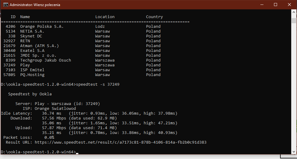

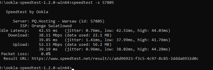

A da się to jakoś sprawdzić jak jest na serwery w EU
W PL jest w miarę OK najgorzej jest na świat. W PL jedynie mam problemy do T-Mobile Play Task

PH Hosting też kaput
