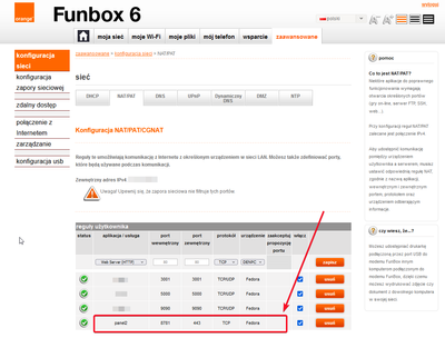

Witam, mam problem z przekierowaniem portu 443 na mój wewnetrzny komputer.
Apache, Let's Encrypt.
Każdy inny port dziala jak nalezy i witryna jest wyswietlana prawidłowo (z certyfikatem Let's Encrypt).

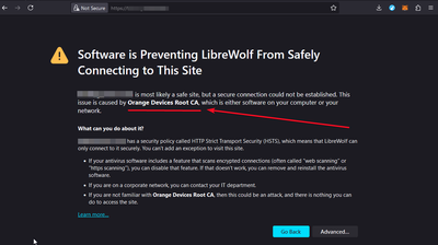

Ale w momencie przekierowania z 443 mam następujący komunikat w przeglądarce:
Próbowałem wyłączać zaporę ale nic nie pomogło.
Czy ktoś może wie w czym może być problem albo jest to usterka techniczna rutera?

Dodam że jest to nowy router który został wymieniony wczoraj. Poprzedni router (starszej wersji) działał prawidłowo z podobnymi ustawieniami (tz. NAT 443).

Wygląda na to że ktoś z obsługi zdalnie przewrócił mój router do poprzedniej wersji:
1.6
Wersja firmware
SGF6-pl-03.03.11.17_20.04.21
1.7
Wersja oprogramowania Orange
g6+-f-sip-pl
co spowodowało że wszystko zaczęło działać jak należy
i za co bardzo dziękuję.
