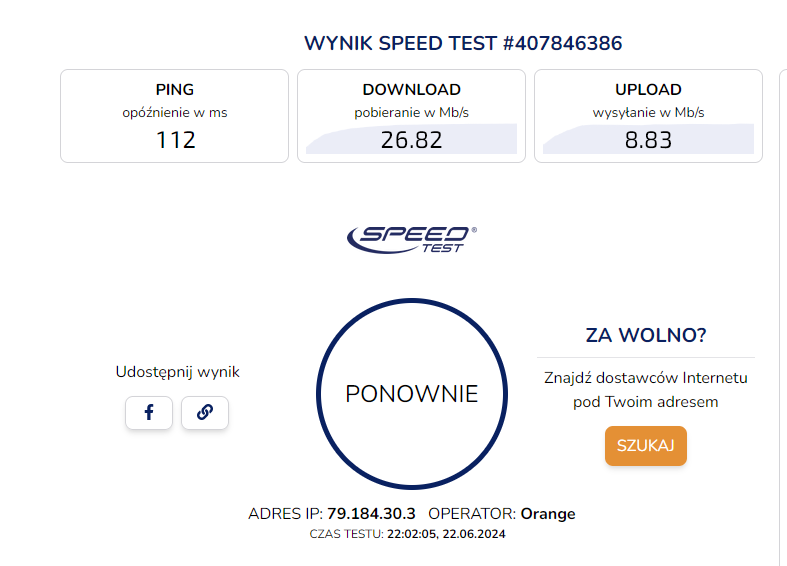

No i tu mamy chyba odpowiedź. Na zagranicę mam jakiś zator
choć w PL też nie jest OK https://www.speedtest.pl/wynik/407846942

Tu nie chodzi, że za granicę tylko działa to tak, że jak robisz speed test do Orange, to w sumie nie sprawdzasz nic. Zgłoś reklamacje. Już nic więcej nie zdziałasz.

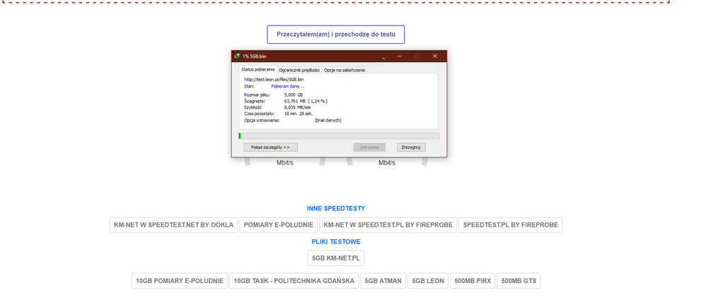

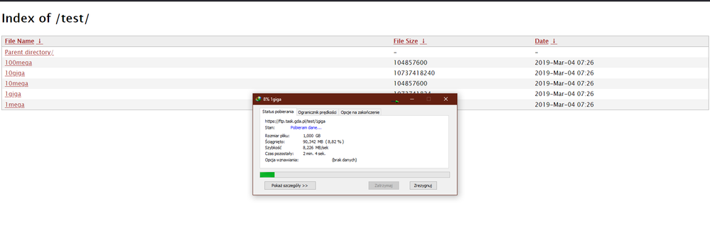

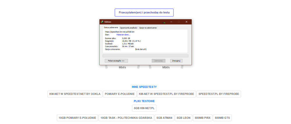

Witam,dzisiaj porobiłem kilka testów jeszcze przez program który polecił agat13, lecz tam również testy oki.
W między czasie potestowałem pliki testowe z największych uczelni itp. W każdym przypadku maks to 7-8MB/s. Wygląda to tak jakby używanie przeglądarek itp jest ok, lecz jak zaczyna się pobieranie plików to spada do magicznego 5-8mb/s. Poniżej screeny. Testowałem również bez wzmacniacza IDM, tam wyniki idą w granicach 1-2MB/s
