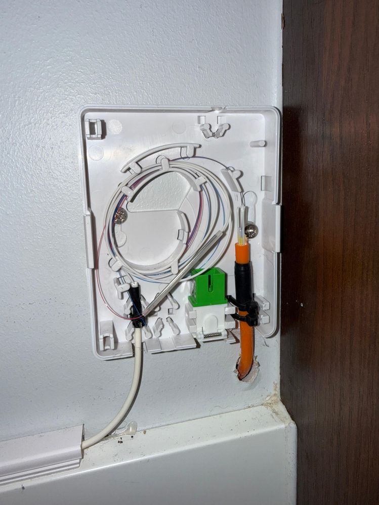

Nie robili żadnych pomiarów, sprawdzili kabel w domu, jak i ten przy słupie i tyle.
A co do tego spawu to chodzi o to, że ze słupa idzie kabel czarny w ziemie, a z ziemi przy moim domu wychodzi już biały, prosto do funboxa.

A możesz pokazać jak te kable wyglądają? To trochę dziwna instalacja, skoro kabel ze słupa schodzi do ziemi. Normalnie od skrzynki do domu idzie cały czas ten sam kabel. W ziemi albo w powietrzu, ale tan sam. Unika się niepotrzebnych łączeń które dla światłowodów są dość kłopotliwe. Ponadto to bardzo dziwne co piszesz: kabel z ziemi wchodzi do Funboxa?? Nie masz gniazdka optycznego? Kto taką fuszerkę odwalił?
PS. Pisząc "sprawdzili" co masz na myśli, skoro piszesz też że nie robili pomiarów? Obejrzeli kable z wierzchu i stwierdzili że są... podejrzane?

Przepraszam mój błąd, do ziemi wchodzi czarny kabelek a w domu wychodzi pomarańczowy.
Technicy też byli zdziwieni, i próbowali skontaktować się z „twórcą” tego dzieła, ale nie odebrał.
Biały kabel który wychodzi z puszki idzie już bezpośrednio do funboxa, i zostawiony jest zapas kabla ok 2/3 metrów za szafką.

A, OK, teraz to co innego. Kabel pomarańczowy doziemny, dwużyłowy. Do jednej żyły (czerwonej) masz przyspawany biały pigtail i ten pigtail jest wpięty do FB. To jest oczywiście w miarę sensowne, choć IMHO błędne technicznie rozwiązanie. Ten biały pigtail powinien być innego typu, krótki i całkowicie zamknięty w gniazdku które rozebrałeś. Powinien kończyć się w tym zielonym ustrojstwie, i dopiero do tego ustrojstwa powinien być podłączony patchcord światłowodowy prowadzący do FB.
Tak czy owak, ten spaw który widać na obrazku i tak jest pierwszym podejrzanym i powinien być po prostu zrobiony na nowo. To pięć minut roboty. Można też wykorzystać drugą żyłę, może na niej sygnał jest lepszy - ale to już wymaga zmiany także po drugiej stronie kabla.
Tak czy siak, nic sam z tym nie zrobisz, a szkoda.

Czyli rozumiem, że problem może być w tym połączeniu? Jak w końcu technik raczy do mnie przyjechać to nakieruje go na tą puszke…

@mnovaczyyk Zgodnie ze sztuką kabel doziemny, czyli pomarańczowy powinien być wyspawany do kabla wewnętrznego, czyli białego i spaw powinien być zabezpieczony trytytką do obudowy puszki. Nie może latać jak chorągiewka przy otwarciu i nie powinien wypadać z puszki. To niby drobiazg.
Dalej powinien być zakończony w gniazdku optycznym w zielonej przelotce. Do tejże przelotki po drugiej stronie powinien być włączony patchcord FTTH od gniazda do modemu ( ten z zestawu 1,2m) dopiero tak wykonana instalacja daje pewność prawidłowego działania usługi i możliwość diagnostyki łącza. Teraz nie wiadomo czy ten spaw jest wykonany prawidłowo czy nie...
Dodatkowo można było zakończyć gniazdo w tym miejscu, a dalej założyć już patchcord, to samo i tym bardziej prawidłowo...z tym, że patchcord byś musiał kupić dłuższy sam..
Dziwne tylko, że w gniazdku jest pomarańczowy kabel, a na słupie czarny ..nie łączą się gdzieś jeszcze w jakiejś puszce?

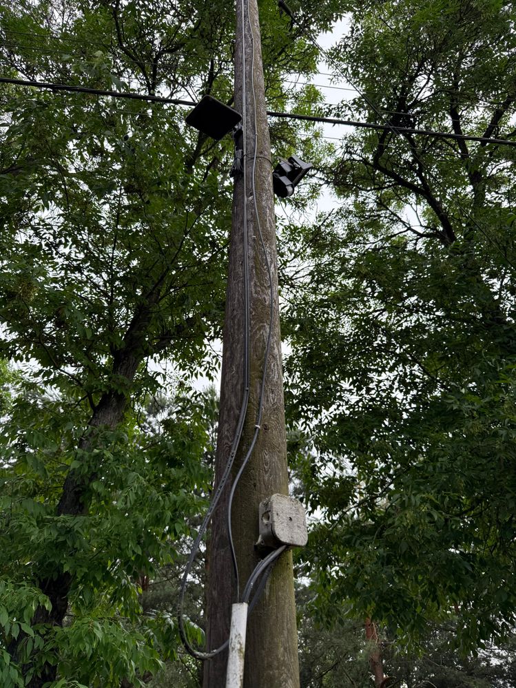

Właśnie, @mnovaczyyk to jest następny problem. Jesteś pewien że ten kabel ze słupa to jest ten światłowód? Bo nic na to nie wskazuje... Musiałoby być jeszcze gdzieś łączenie między czarnym ze słupa i pomarańczowym wchodzącym do domu. Światłowodu ot tak się nie połączy, musi być jakaś przynajmniej mufa, ale generalnie może ten pomarańczowy światłowód nie ma nic wspólnego z tym czarnym kablem ze słupa?

Słusznie..przyłącze doziemne wykonuje się pomarańczowym, a napowietrzne czarnym kablem. Mieszane to mniejszość i musi być gdzieś punkt styku tych dwóch różnych kabli

Rozumiem.
Kabel ze słupa wchodzi do rynienki ze zdjęcia i tak już wędruje do ziemi.
Z ziemi obok domu wychodzi pomarańczowy puszczony rynienką w ścianę i prosto do puszki ze zdjęcia.
