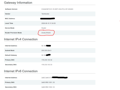

A tak na marginesie, to pewnie w ogóle nie byłoby dylematu, gdyby Orange oferował coś takiego dla klientów indywidualnych:

Problem z adresacją IP - pytanie.
@ptr1napisał(-a)
@atlas_cudow  A gdzie ja napisałem, że IPv6 nie działa? Po prostu miałem od dłuższego czasu włączoną adresację IPv6 i nagle pojawiło się częste zrywanie połączenia z siecią WAN przez Funbox 10. Po interwencji technika (jak napisano "rekonfiguracja ONT") zmienił mi się login z xxx@neostrada/ipv6 na xxx@neostrada. Dlatego chciałem wiedzieć, czy był to tylko zbieg okoliczności, czy też faktycznie problem był z IPv6.
@Glut  już potwierdził, że problem nie miał związku z włączoną adresacją IPv6 ale był po stronie sieci operatora.
Na razie od 2 tygodni na IPv4 jest OK, teraz przełączę się z powrotem na IPv6 i zobaczę, jak będzie działać.
To że zmienił się wpis w konfiguracji rutera dotyczący loginu, jeszcze nie przesądza że dostałeś od operatora sesję PPPoE w IPv4. Może dostałeś mimo wszystko IPv6 i masz DSLite? Tak czy owak grzebali ci w FB6, ale nic tam nie znaleźli i tak naprawdę musieli coś poprawić po swojej stronie, żebyś nie dostawał adresu który już był w użyciu. ONT takowego adresu nie dostaje w ogóle, jest jedynie elementem identyfikującym przyłącze i działa na niższym poziomie sieci, nie uczestniczy przecież w zestawianiu sesji PPPoE w której przyznawana jest adresacja. Więc to tłumaczenie że zmienili ci konfigurację ONT nie do końca ma sens.
Czy możesz pozytywnie potwierdzić że faktycznie FB nie dostał globalnego adresu IPv6? Na przykład co pokazuje menu FB w tym zakresie? Albo jakaś strona testowa ipv6 (choćby https://testipv6.de/)?
  • 564
@j131  Dzięki za szczegółowe wyjaśnienie, to są istotne informacje.
Z konfiguracji modemu wynika, że przy tym loginie jest tylko adresacja IPv4, brak IPv6.
