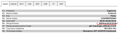

Wyszedł nowy firmware na Funboxa 10 (ver. SGF10-pl-02.02.03.09), być może ma to jakiś związek tym problemem.

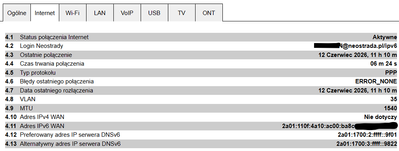

po zmianie na IPv6 mam teraz takie ustawienia:

Skoro problem był po stronie sieci operatora, to raczej wątpliwe żeby ta aktualizacja miała z nim związek.
No ale nie dowiemy się tego, bo konsekwentnie zakres wprowadzanych zmian jest najściślej chronioną tajemnicą.
PS. Widzę że mimo zmiany na IPv6 nadal połączenie działa. Tym bardziej tłumaczenie oficjalne nie miało sensu.
