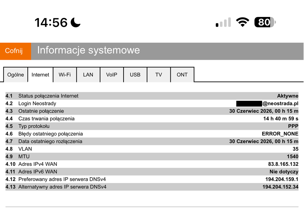

Problem z stabilnością połączenia (światłowód,funbox 10)
Czy masz na myśli któreś z tych ustawień? Nie mogę znaleźć nic bardziej szczegółowego
* Ukryłem login – moderator Michał
@mnovaczyyk Pokaż zawartość zakładki ONT, powinna być tam podana moc sygnału optycznego nadawania i odbierania.
Tak to wygląda.
@mnovaczyyk Bardzo słaby sygnał. Granica to -27dBm, nie dziwne, że swieci się dioda. Technicy coś o tym wspominali?
No cóż. Światłowód jest prawie urwany, ledwie świeci. Trzeba to naprawić, nie daj się zbyć.
Możliwe że trzeba będzie kopać, ale za stan łącza odpowiada operator i powinien to zorganizować. Jednak normalnie w ziemi żadnych spawów nie ma, jeśli coś miałoby być źle zaspawane to jedynie u ciebie w gniazdku optycznym. W co szczerze wątpię, a jak sądzę technicy to wykluczyli. Robili jakieś pomiary w ogóle, czy tylko popatrzyli na Funboxa i sobie poszli?
