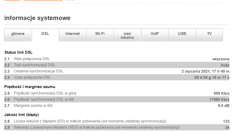

o to chodzi? @Anonim

no to informacje o DSL wysłałem chyba, że trzeba coś innego

Parametry w normie, choć był chyba wyłączony bo sesja świeża, nie oczekuj cudów, bywa że Windows coś aktualizuje, lub inne programy, wtedy pobieranie ci drastycznie spadnie.

@abukwastaken  linia pewnie już stara i masz sporo do centrali (odległość), parametry albo z powodu jakości kabli skaczą, albo przeciążenia (duża liczba użytkowników), tak zdanie nikt nie zgadnie.

@abukwastaken masz neo 20Mb/ sek
Jak na 4 godziny synchronizacji to trochę błędów na linii jest za dużo. Skoro był resetowany, to może być trochę winy modemu. Liveboxy po przegrzaniu nie pracują stabilnie. Możesz pokusić się o wymianę z opisem, że się grzeje i nie pracuje właśnie z tego powodu stabilnie. Możesz też zweryfikować na innym modemie, jeśli masz jak... warto obserwować przyrost błędów co 4 godziny. Poznasz charakterystykę pracy łącza. Kolejnym aspektem jest pomiar prędkości. Koniecznie na stronie pro speedtest.pl rób cyklicznie i zapisuj pomiary nawet niecertyfikowane. Pokaż nam że 2. Warto też przyjrzeć się instalacji w domu. Ile masz gniazdek? Jakim kablem ułożone, jak linia przychodzi z zewnątrz, czy są puszki pośrednie i czy masz filtry do telefonu ( jak masz POTS)??
W ADSL wszystko jest istotne. Stąd się mogą błędy brać...

być moze ze cos z linia bo ma ok 10/15 lat (lub wiecej)
