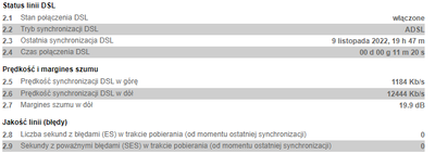

Witam.
Od wielu lat jestem dumnym abonentem Orange. Niestety od pewnego czasu cyklicznie pojawiają się problemy z Internetem. Pomimo niezmniejszającej się synchronizacji, prędkość Internetu spada do 3-4 Mb/s(Oczywiście połączenie po kablu). Co może być powodem tego problemu? Z góry dziękuję za odpowiedź. Pozdrawiam.

@kameleon2131  tu na screenie masz pełną  synchronizację dla Neo10Mb/sek. Niby kilka  minut, ale błędów zero.
Napisz jak mierzysz ten transfer?
Warto to sprawdzić również, gdy spada transfer, czy zmieniają się wtedy parametry linii..Może wykonaj wtedy soeedtest certyfikowany, Swój pomiar I screen z tej strony menu

Miedziane łącze pewnie w kiepskim stanie i nawet pogoda ma wpływ na parametry łącza, @kameleon2131  przejrzał bym instalację w domu, gniazdko czy wszystko dobrze połączone i ewentualnie zmienił kabel LAN 😎
Jak wykryjesz duży spadek szybkości to zrzut bym wtedy zrobił, ten co dałeś swierzy i poprawny.

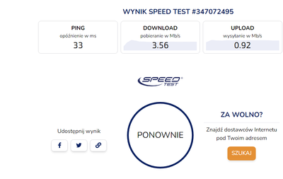

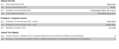

Na ten moment problem występuje cały czas tj. 3-4 Mb/s(testowane na różnych speedtestach). Parametry takie jak na screenie. W przeszłości problem również występował wówczas po kilku tygodniach naprawiało się "samo".

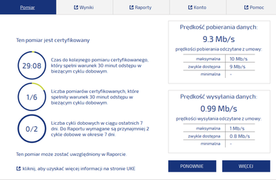

@kameleon2131  po pierwsze odłącz wszystko  pd modemu, zrestartuj go i zrób  test certyfikowany na pro.speedtest.pl
Po drugie zresetuj modem do fabryki i zrób to ponownie.
Modem to oczywiście funbox lub livebox? Podaj który to..

Zrobić certyfikowany test szybkości internetu i wtedy będzie wiadomo co jest grane, wyniki testu można na czat Orange wrzucić i zgłoszenie zrobić 😎

Przesyłam wyniki speedtestów oraz zakładkę dsl. Jak widać na speed teście pro wszystko ok, ale na pozostałych prędkość dużo niższa.Posiadam Funboxa 2.Jaki może być powód ?

@kameleon2131  wiesz jaką?
Pro.speedtest jest najbardziej wiarygodny,  bo jest programowy, a nie przeglądarkowy.
Same przeglądarki  ograniczają pomiar. Zrób ten sam pomiar na różnych przeglądarkach, a zobaczysz różnice
