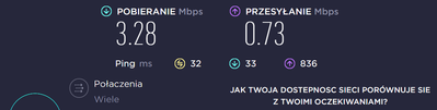

Witam.
Od wielu lat jestem dumnym abonentem Orange. Niestety od pewnego czasu cyklicznie pojawiają się problemy z Internetem. Pomimo niezmniejszającej się synchronizacji, prędkość Internetu spada do 3-4 Mb/s(Oczywiście połączenie po kablu). Co może być powodem tego problemu? Z góry dziękuję za odpowiedź. Pozdrawiam.

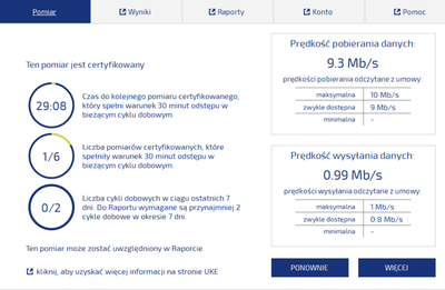

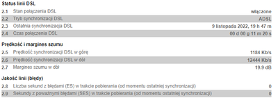

@kameleon2131  tu na screenie masz pełną  synchronizację dla Neo10Mb/sek. Niby kilka  minut, ale błędów zero.
Napisz jak mierzysz ten transfer?
Warto to sprawdzić również, gdy spada transfer, czy zmieniają się wtedy parametry linii..Może wykonaj wtedy soeedtest certyfikowany, Swój pomiar I screen z tej strony menu

Miedziane łącze pewnie w kiepskim stanie i nawet pogoda ma wpływ na parametry łącza, @kameleon2131  przejrzał bym instalację w domu, gniazdko czy wszystko dobrze połączone i ewentualnie zmienił kabel LAN 😎
Jak wykryjesz duży spadek szybkości to zrzut bym wtedy zrobił, ten co dałeś swierzy i poprawny.

Na ten moment problem występuje cały czas tj. 3-4 Mb/s(testowane na różnych speedtestach). Parametry takie jak na screenie. W przeszłości problem również występował wówczas po kilku tygodniach naprawiało się "samo".

@kameleon2131  po pierwsze odłącz wszystko  pd modemu, zrestartuj go i zrób  test certyfikowany na pro.speedtest.pl
Po drugie zresetuj modem do fabryki i zrób to ponownie.
Modem to oczywiście funbox lub livebox? Podaj który to..

Przesyłam wyniki speedtestów oraz zakładkę dsl. Jak widać na speed teście pro wszystko ok, ale na pozostałych prędkość dużo niższa.Posiadam Funboxa 2.Jaki może być powód ?

@kameleon2131  wiesz jaką?
Pro.speedtest jest najbardziej wiarygodny,  bo jest programowy, a nie przeglądarkowy.
Same przeglądarki  ograniczają pomiar. Zrób ten sam pomiar na różnych przeglądarkach, a zobaczysz różnice
