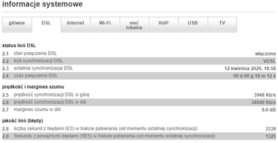

Zamieszczam poniżej status linii DLS z routera.
Bardzo proszę o pomoc co mogę w takiej sytuacji zrobić. Pozdrawiam gorąco!

@KaMaZzI jaki jest stan kontrolek na routerze? Chodzi mi bardziej o kontrolkę synchronizacji linii.
Jeżeli się świeci na czerwono, to będzie problem najprawdopodobniej między routerem a centralą.

Wszystkie odpowiednie się palą na zielono, w panelu routera jest jedynie podczas rozłączania na czerwono

@KaMaZzI to może być probkem na linii telefonicznej. Sprawdziłbym jeszcze połączenia między routerem a gniazdkiem abonamentowym u Ciebie w domu.
Czy od gniazdka do routera są jeszcze wpięte inne urządzenia, filtr, rozgałęziacz, telefon, spliter?

Router jest bezpośrednio podłączony, bez splitera ponieważ nie używam telefonu stacjonarnego.

@KaMaZzI wygląda więc na problem z linią kub centralą. Bez zgłoszenia nie rozwiążesz sanemu tego problemu. Synchronizacja linii jak na 80Mbit/s jest dość niska. Trzeba zgłosić tą usterkę, niech na infolinii również sorawdzą Twoją linię telefoniczną.

Czy w takiej sytuacji kierować prośbę do techników czy zwyczajnie na infolinii?

@KaMaZzI jeżeli masz kontakt do techników, to ja bym proponował z nimi się dogadać, ale jako podkładkę warto zgłoszenie zrobić na infolinii.
Jak technicy w porządku, to powinno szybko dać się sprawę załatwić.
