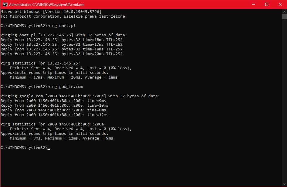

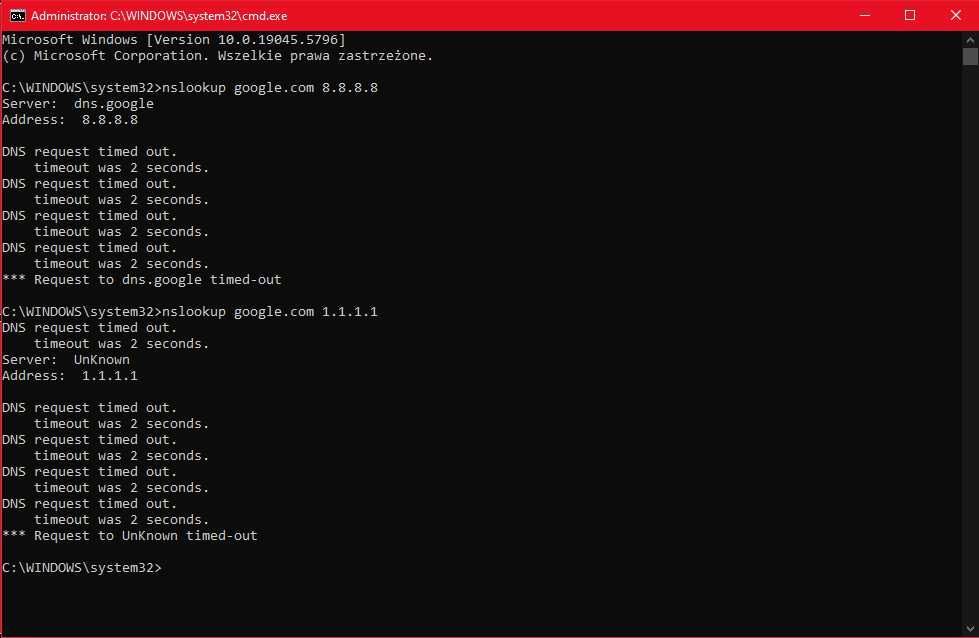

Kilka tygodni temu przedłużyłem umowę m.in. na internet Orange Światłowód,  przez te kilka tygodni internet działał bez zarzutu, tak jak działał wcześniej przez dwa lata. Niestety od dwóch dni mam problem z ruchem na stronach internetowych. Otóż podczas próby otwarcia stron występuje problem z DNS. W tym samym momencie, gdy dana strona się nie chce otworzyć, bez problemu mogę pingować jej domenę z prawidłową odpowiedzią. PING zatem pokazuje, że połączenie z hostem można nawiązać, ale wejście na stronę internetową już jest niemożliwe. Ale to nie wszystko. Bywają strony, które potrzebują bardzo długiego czasu, aby wywołanie adresu internetowego załapało i strona się wczytała. Wówczas bodaj "keep-live" gwarantuje, że mogę po niej swobodnie "surfować". Kiedy jednak zamknę kartę ze stroną i ponownie spróbuję na nią wejść ręcznie wpisując adres w pasku przeglądarki, problem wraca, strona z powodu problemów z DNS się nie wczytuje.
Korzystam z połączenia LAN, chociaż podobne problemy wystepują także przy połączeniu WiFi z telefonem. Próbowałem restartować modem, w windosowym "cmd" kombinowałem z komendami

Próbowałem także wyłączać protokół IPv6 w właściwościach karty sieciowej, by zweryfikować co się stanie, gdy ograniczę działanie karty do IPv4, które na modemie FunBox 3 w konfiguracji DNS modemu jest nie zdefiniowany - pola preferowany DNS IPv4 mają wartość "none". Nie wiem czy to ma w  ogóle znaczenie, ale strony google.com (działające), które operują na IPv6 (pingowanie w cmd pokazuje) też w takiej sytuacji przestają się wczytywać ( przeglądarka wyrzuca ERR_CONNECTION_TIMED_OUT ).
W tym kontekście (brak IPv4 na FunBox + weryfikacja działania stron google.com po wyłączeniu IPv6 w karcie) wnioskuję (amatorsko), że przyczyną jest konfiguracja mojego połączenia (internetu) po stronie Orange.

Wymuś połączenie IPv4 w funboksie.
W tej chwili FB nawiązał sesję PPPoE w trybie IPv6, i najwyraźniej nie do końca sobie radzi z jej obsługą. To się może stać w dowolnym momencie, bez twojej interwencji. Ale możesz wymusić rodzaj sesji albo poprzez sufix w loginie, albo poprzez zaptaszkowanie odpowiedniej opcji w menu Funboxa.

Znalazłem! Zadziałało. Bardzo niewzorcowo przyglądałem się elementom na podstronach Funboxa i stąd nie zauważyłem tej opcji, chociaż wielokrotnie byłem na tej podstronie.
Dzięki wielkie!

Cieszę się że znalazłeś i że pomogło. Co do tego dlaczego, to nie jest jasne - operator sam zmienia konfigurację domyślną w kierunku przejścia z IPv4 na IPv6. Idea jest taka, że zmiana nie będzie odczuwalna dla klienta. Jak widać na razie nie zawsze się to sprawdza.

Jeśli masz dostęp do globalnych adresów IPv6 - tak jak kolega na zrzutach pokazał - to znaczy że nie udało ci się wymusić trybu IPv4. A jeżeli udało ci się wymusić tryb IPv4, to nie możesz widzieć odpowiedzi na ping z adresami IPv6, czyli nie masz "dokładnie tego samego". Może pokaż na czym polega twój problem, a nuż nie będzie się trzeba przyzwyczajać.
