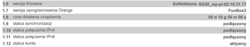

Chodzi o serwis Youtube - straszliwe tnie odtwarzanie, ciągłe buforowanie, kręci się kółko, a mam światłowód 1GB! Funbox 3.0 przy każdorazowym zestawieniu połączenia wraca do ipv4. Zmieniam ustawienia na ipv6 i Youtube zaczyna normalnie pracować. Technik, który był u mnie, bo zgłaszałem innym problem powiedział, że nic nie da ustawienie protokołu na ipv6, bo po drugiej stronie i tak wymuszane jest w tym przypadku ipv4!
Teraz w ustawieniach FB3 mam jednocześnie ipv4 i ipv6. po jakimś czasie znów wraca tylko ipv4.
Logowanie się i ciągłe włączanie ipv6 jest uciążliwe. Rozwiązał ktoś ten problem? Youtube nie pracuje prawidłowo przy ipv4? Czy zmiana dns w komputerze coś daje?
Kiedy wymuszam połączenie po ipv6, to oba protokoły są w statusie "połączony". Przy ipv4 praktycznie nie da się korzystać z YT.

Dublujesz posty @Hofikom, ustawiaj sam IPV6, bo innej opcji nie ma, YouTube działa wtedy prawidłowo.

Po IPV6 YouTube lepiej działa tylko że Orange przełącza na IPV4 i jak tu żyć 😞

@Anonim  Potwierdzam, testowałem youtube na ipv6 i zero problemów, filmy buforują się w sekundę, bez znaczenia czy ma 50 wyświetleń czy 500 000.
Za to na ipv6 mam gorszy ping o około 15 ms więc i tak ipv4 to ''mniejsze zło'' a nie chce mi się za każdym razem ustawiać ipv6 jak oglądam youtube...
Jednakże, to było kilka tygodni temu. Dzisiaj nie da rady ustawić już ipv6 bo zmienia automatycznie na ipv4.
