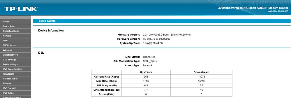

Zgłosiłem awarię. Miałem farta bo technik oddzwonił chwilę po zgłoszeniu i chwilę później był. Wymienił mi sfatygowaną linkę i poprawił dwie wtyczki. W tygodniu wymieni jeszcze linke od domu do słupa. Parametry szczególnie wysyłanie uległy poprawie. Zobaczymy co będzie dalej. Ostatnie wiatry i wilgoć dały się we znaki. Może jeszcze podmienie filtr telefonu.
Według technika jest szansa na VDSL ale to już trzeba gadać z Orange.
Edit:
Przyjechał jeszcze raz bo wybadał jakieś szumy na lini. Jego sprzęt pokazuje ładną synchronizację na Neo 20 a mój router nieNeo_01.jpg
Tepelinki przestały się lubić z Neo i/lub mój róter nie lubi się z Neo. Wystarczy, że router dostał w tyłem parę razy gdy przerywało prąd i może być gorzej.
Za około godzinę mam zrobić reset routera do ustawień fabrycznych.
