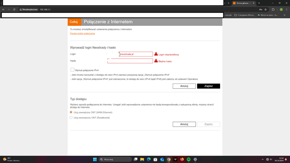

Problem z FUNBOX 6.0 Błąd loginu i hasła
fb.pngCzy nie jest to równoznaczne z wygenerowaniem nowego hasła przez Mój Orange? Bo robiłem to już kilka razy, i wpisywałem zawsze ręcznie, No i błąd jest i przy loginie i przy haśle, login też wpisywałem ręcznie, z SMS który przychodzi po zmianie hasła w aplikacji.
@Tomek15018  problem może wynikać że złego przypisania /braku przypisania właściwego modemu w systemie.
Oficjalnie w bazie danych jest FB3 i do niego jest przypisana usługa. Ten FB 6 może być nieaktywny i dlatego mimo poprawnego loginu i hasła jest nierozpoznawalny dla systemu. Tak być nie powinno, ale chodzą słuchy, że od pewnego czasu nie dość, że login i hasło jest weryfikowane, to i SN sprzętu, aby wykluczyć zamianę sprzętu pomiędzy dwoma różnymi usługami. Zabezpieczenie takie...
Stąd problem być może...warto uporządkować sprawę modemu w systemach jako krok pierwszy
Tylko że w aplikacji Mój Orange już jest że mam Funboxa 6... No i chyba Orange nie blokuję możliwości podłączania innych routerów zamiast Funboxa. I też próbowałem na innym routerze, ale tu nie jestem na 100% pewny czy on ma wszystkie opcje żeby się to udało, ale była opcja łączenia przez pppoe i można było wpisać login i hasło.
Czyli pozostaje czekać na technika... jak pech to pech 😞
