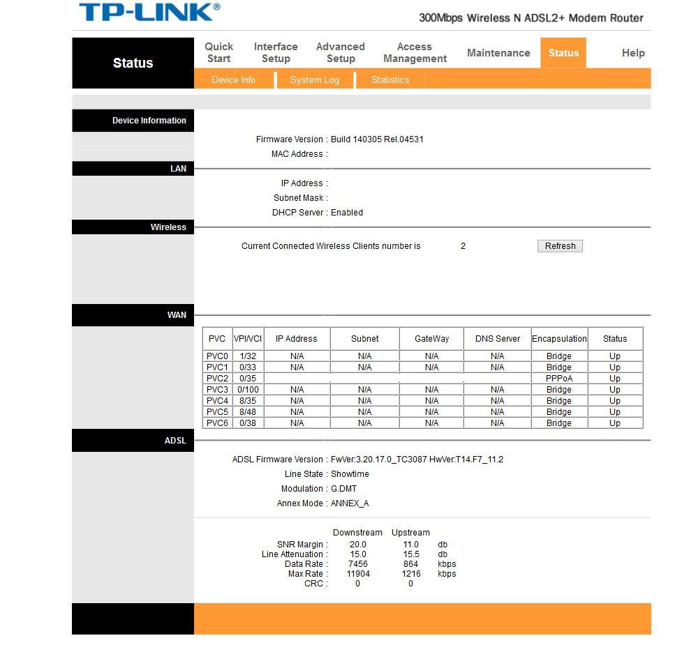

Prośba o sprawdzenie parametrów linii
Witam jestem użytkownikiem Neostrady od dłuższego czasu i nigdy nie miałem problemu z prędkością zawsze była maksymalna. od kilku tygodni zauważyłem że moja Neostrada 10 MB osiąga prędkości maksymalnie 7,5 MB. zdaję sobie sprawę że w umowie jest że to jest dobra prędkość ale mam prośbę o sprawdzenie parametrów linii i routera. Z góry dzięki

Proponuję ukryć adresy MAC i IP. Próbowałeś restartu rutera? Przy Neo10 i tak nie jest źle...Poza tym nikt tu nie ma dostępu do Twojej usługi. Pozostaje kontakt z BOK... najlepiej załatwić to aplikacji Mój Orange na chacie.

@skinp parametry dobre, możesz zgłosić i poprosić o reset portu ADSL. Jak przyjmujący zgłoszenie nie będzie chciał tego zrobić(nie wiem czy w ogóle mogą, czy mają takie możliwości) to poproś o wpisanie w uwagach dla technika.
A czy tu jest tak ustawione?

@Anonim Tutaj jest dobrze, możesz na próbę odznaczyć Bitswap i zobaczyć czy coś to da. Możesz wybrać w ustawieniach routera modulację ? Najlepiej ustaw na ADSL2+ i zobacz co się dzieje.

@BORAXnapisał(-a)@Anonim Tutaj jest dobrze, możesz na próbę odznaczyć Bitswap i zobaczyć czy coś to da. Możesz wybrać w ustawieniach routera modulację ? Najlepiej ustaw na ADSL2+ i zobacz co się dzieje.
jaryn się pytał założyciela tematu czy ma tak jak na screenie.

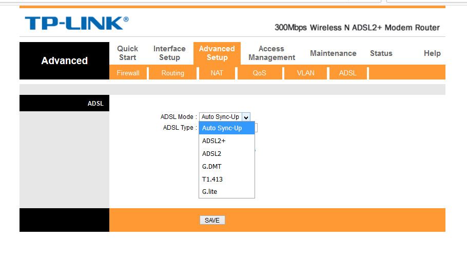

Witam i dziękuję wszystkim za odpowiedzi
wykonałem wszystkie przez was polecane czynności zresetowałem router, zmieniłem ustawienia niestety nie przyniosło to skutku. dzisiaj rano internet już spowolnił do 5 mega więc chyba będę interweniował na infolinii Jeszcze raz dzięki

@skinp Jakie opcje są dostępne po rozwinięciu ADSL Mode ?

@skinp wrzuć ADSL2+ i zobacz co się będzie działo...czy błędy przyrastają po kilku godzinach korzystania.
