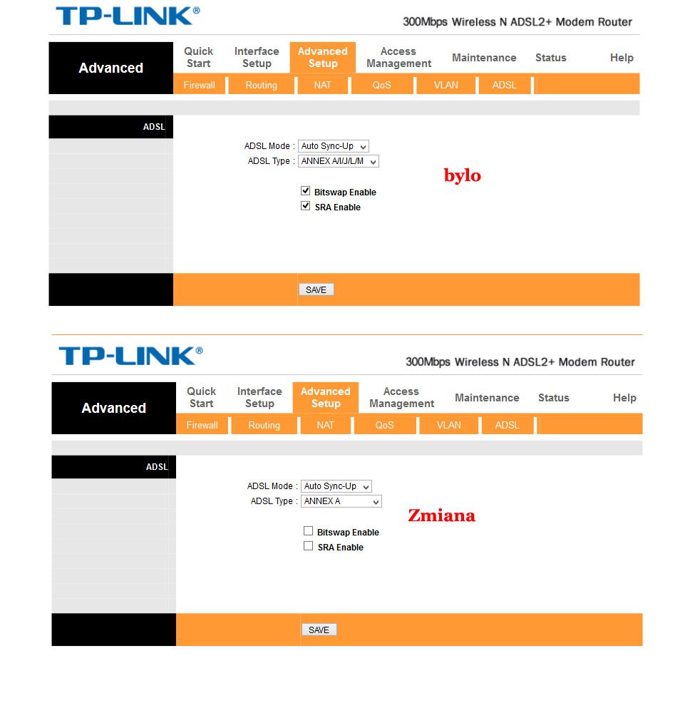

Prośba o sprawdzenie parametrów linii
A czy tu jest tak ustawione?
@Anonim Tutaj jest dobrze, możesz na próbę odznaczyć Bitswap i zobaczyć czy coś to da. Możesz wybrać w ustawieniach routera modulację ? Najlepiej ustaw na ADSL2+ i zobacz co się dzieje.
@BORAXnapisał(-a)
jaryn się pytał założyciela tematu czy ma tak jak na screenie.
@skinp Jakie opcje są dostępne po rozwinięciu ADSL Mode ?
@skinp wrzuć ADSL2+ i zobacz co się będzie działo...czy błędy przyrastają po kilku godzinach korzystania.
