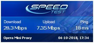

Prędkość internetu po 2 tygodniach została zmniejszona z 28 to 22 Mpbs?
Widać też zwiększony ping,najlepsze jest to że w tej samej lokalizacji sąsiad ma ~ 40 mpbs,opcja ta sama czyli neostrada do 80 Mbps.
Przy zamówieniu konsultant powiedział mi że po 2 tygodniach prędkość po stabilizacji łącza nawet się ZWIĘKSZY,a tu nie dość że tak się nie stało to jeszcze spadła.

A możesz pokazać speedtest bez proxy? albo statystyki DSL z routera?

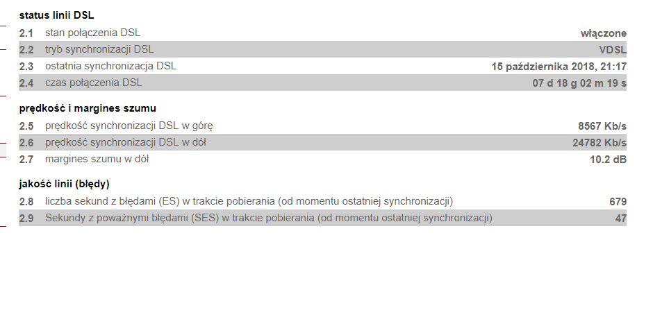

Ta ilość błędów na linii mnie trochę niepokoi..

Czas od ostatniej synchronizacji to ponad 7 dni. Więc ilość błędów jest jeszcze "nie tak duża". Usługa póki co ma synchronizację w widełkach. Możesz próbować zgłosić uszkodzenie, ale podejrzewam że stan linii lub odległość od centrali jest główną przyczyną takich prędkości.

Pojawiające się błędy SES zaczynają świadczyć o pogarszającej się linii.

Rozumiem, że od 2 tygodni masz vdsla? Błędy SES mogą wisieć od czasu okresu stabilizacji linii, a tutaj zadziałał Ci DLM, przyciął prędkość i zwiększył przeplot (większy ping) by było mniej błędów i łącze bardziej stabilne (brak rozłączeń).

troszke dłużej niż 2 tygodnie,aktywacja nastąpiła 03.10.2018

@dn1337 Na ADSLu/VDSLu pływanie przepływności jest normalne. Mechanizm DLM dostosował prędkość do możliwości linii. Sąsiad który ma 40 Mbit/s mieszka w tym samym bloku czy na tej samej ulicy ? Generalnie te 24 Mbit/s to jest prawie minimum dla technologii VDSL, co sugeruje wraz z tłumieniem, że do centrali masz około kilometr. Jest to daleko.
Jeżeli możesz, to zamieść statystyki DSL z routera sąsiada.
