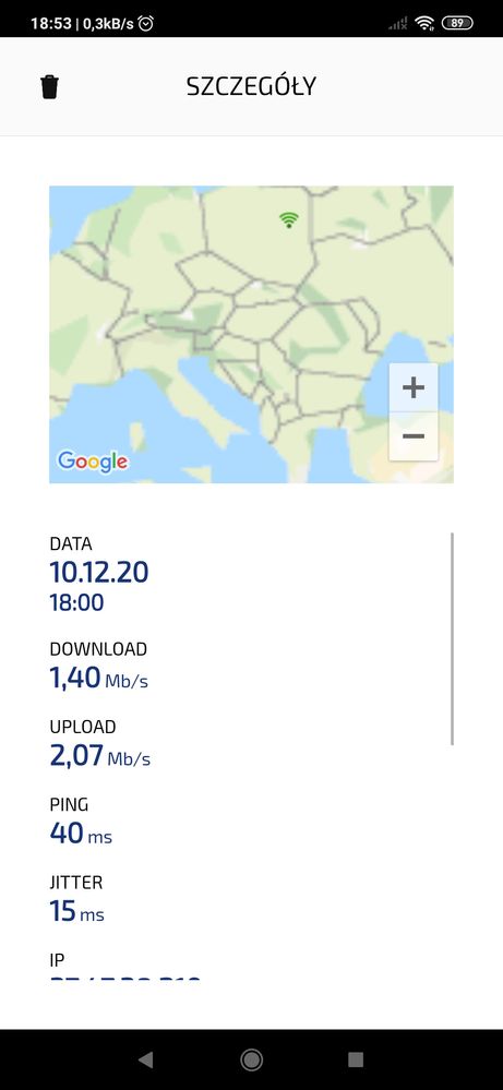

Prędkość internetu LTE
Obecnie wyciagam tyle. Czasami jest lepsza predkosc a czasami gorsza. Predkosc jaka chcialbym osiagnac to taka by móc ogladac filmy w jakosci 720 p bez zacinania. Jesli mielibyscie jeszcze jakies rady jak zwiekszyc predkosc chetnie wyslucham.
Pozdrawiam
@Mateusz99J nie są to rewelacyjne prędkości. Jak podasz lokalizację, miejscowość ulica wystarczy, to można popatrzeć co z nadajnikiem. Wstępnie wygląda, że jest mocno obciążony, ale również może być awaria lub konserwacja.

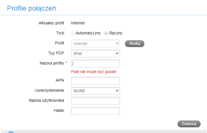

Czy chodzi o to? Przepraszam ale jestem bardzo zielony i nie wiem jak mam to uzupełnić.
Pozdrawiam

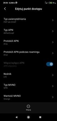

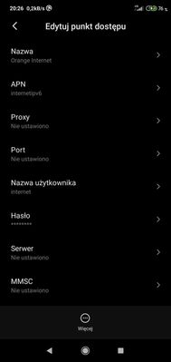

Pisze z telefonu, dam zrzuty z jego ustawień, podobnie jest u ciebie, profil Orange nazwij 😊

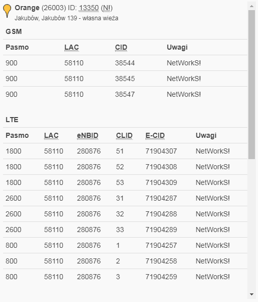

Mój ruter obsługuje pasma: LTE 1800MHz LTE 2600MHz LTE 800MHz. Według strony BTSearch do najblizszego nadajnika mam 2,5km. Pasma obsługiwane wysyłam poniżej. I ten modem posiada 2 wyjścia anten które mam podłączone i są ustawione na dachu budynku.
Pozdrawiam
