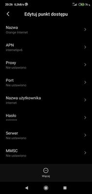

Prędkość internetu LTE
@Mateusz99J  filmy 720p bez agregacji pasm da się oglądać, chyba że sporo urządzeń korzysta z modemu LTE, w panelu administracyjnym modemu ustaw ipv6 jeśli jest tam ipv4, obecnie gro ludzi siedzi w domu i BTS są przeciążone, dlatego masz pewnie spadki szybkości po LTE 😊
Pisze z telefonu, dam zrzuty z jego ustawień, podobnie jest u ciebie, profil Orange nazwij 😊
