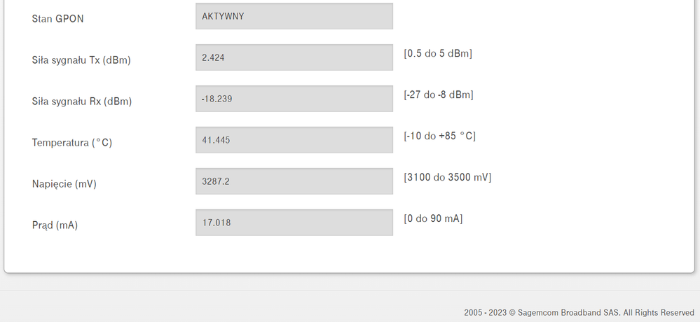

otóż mam pytanie czy moja instalacja światłowodu przedstawiona na zdjęciach jest poprawna? Troszkę mnie martwi ten luz kabla na tym słupie i czy nie jest za bardzo zgięty, przy domu technicy założyli dwa takie uchwyty odciągowe bo do tego słupa mam coś ponad 40 metrów i jeszcze z działki sąsiada około 20m gdzie jest mufa na słupie z której kabel leci do mnie do domu. Kabel widać z 2-go piętra, że troszkę wisi bo to jednak długi odcinek, ale jest wystarczająco wysoko. Wszystko działa jak należy prędkość nawet trochę większa niż w umowie 317dl/54up. Sygnał też wydaje mi się że jest dobry chociaż nie wiem jakie są normy, co myślicie o tej instalacji? Jest się czym przejmować?
Poziom sygnału optycznego nadawania (dBm)
1.824
Poziom sygnału optycznego odbierania (dBm)
-16.925

Poziom sygnału o milimetry za wysoki (norma to -17 do -27dBm), ale nie powinno mieć to wpływu na działanie usługi. Lepiej przekroczyć ta granicę o włos niż ta drugą, bo wtedy mogą się pojawić zaniki sygnału 🙂

Sygnał często waha się od tych -17 do -20 max także z normy wynika, że jest ok 🙂

@dawciorex  Cieszę się, że mogłem coś podpowiedzieć...drobna uwaga - Sygnał nie powinien "pływać" pomiędzy dwoma wartościami. Kontroluj to i w razie czego zgłaszaj..

@agat13Tydzień temu pytałem technika, który podłączał mi FB o poziom sygnału i twierdził, że norma to od -27 do -8. Powyżej -8 podobno może wypalić gniazdo światłowodowe.

@Samotnick wedle bilansu mocy uznaje się ten zakres podany przeze mnie. To, że wyższy poziom może spalić urządzenie to sprawa wiadoma, ale zapas musi też być...nikt nie ryzykuje takiego scenariusza,..

@dawciorex instalacja ok. Na słupie mogli tylko jeszcze złapać kabel i umocować do słupa uchwytami żeby tak nie sterczał i na wietrze nie pracował ale powiedzmy że jest ok. Co do siły sygnału teoretycznie przy splitterze 1:2 można uzyskać tłumienie poniżej -8 dBm. W praktyce rzadko kiedy stosuje się takie splittery dlatego podają normę wyższą.
