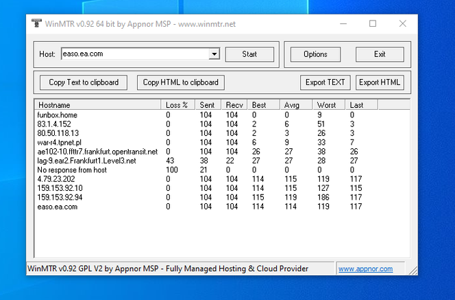

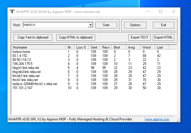

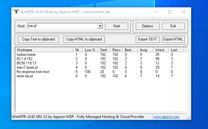

Podpięcie światłowodu do funboxa
Test robiłeś na wifi? Nie widać tu w sumie jakiś niepokojących skoków.
Jeszcze zaloguj się do funboxa i zobacz czy przy loginie masz /ipv6, jak masz, to usuń i sprawdź czy coś się poprawi.
Jak masz smartfona, a zapewne masz, to możesz pobrać aplikację Mój Funbox albo jakiś Wifi Analyser i wybrać najlepszy kanał WiFi w twoim mieszkaniu, może to poprawić i zniwelować skoki opóźnień.
