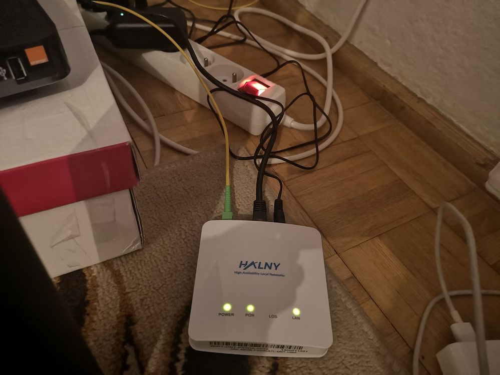

Witam, jestem nowym uzytkownikiem orange, czy ktos z czatu moze mi podpowiedziec dlaczego mam tak dziwnie podpiety internet ?? Z tego co przegladlaem internet kabel swiatlowodowy powinien byc wpiety do funboxa, a u mnie jakies biale urzadzenie jest polaczone z funboxem,  mam straszne opoznienie w grach online na konsoli ps4, moze to byc spowodowane tym jak mam podlaczony funbox??  w konfiguracji routera mam wybrane  podlacz za pomoca kabla ethernet,  nie powinno byc podlacz za pomoca swiatlowod???

Podpięcie światłowodu do funboxa
@endriu93 To wygląda na zewnętrzny ONT. Konwerter światło- Ethernet. Jeśli masz FB3 to jeśli nie chcesz tego czegoś, to możesz za pomocą zgłoszenia i wizyty montera to odłączyć, nigdy sam...bo nie zadziała...ja jednak bym się zastanowił. Jeśli grasz, a nie korzystasz z IP TV to bez problemu wymienisz sam router na taki do gier. Oczywiście będzie zabawa i koszty, ale można ....zależy co chcesz osiągnąć

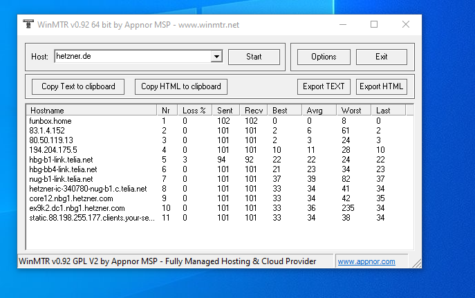

@endriu93 podłączenie masz prawidłowe, a to że masz lagi w Fifie to niestety już wina dostawcy internetu.
Wykonaj na komputerze jakieś testy programem WinMTR v92 do zagranicznych i polskich hostów i zobaczymy gdzie opóźnienie rośnie i czy w ogóle rośnie gdzieś i wklej zrzuty ekranu.
Przykładowe hosty:
wp.pl
1.1.1.1
hetzner.de
vodafone.de
twitch.tv
ea.com
@agat13 nie pozbedzie się ontki i nie podlaczy bezpośrednio fb3  jak to jest na sieci innego operatora.
@PARANOJA  kolega z sieci ma zupelnie inne podlaczenie jak ja, u niego kabel swiatlowodowy cieniutki ten jest wpiety bezposrednio do funboxa bez zadnych przejsciowek jak to jest u mnie,  i u niego nie ma zadnych lagow i opozenienia w grze
Test robiłeś na wifi? Nie widać tu w sumie jakiś niepokojących skoków.
Jeszcze zaloguj się do funboxa i zobacz czy przy loginie masz /ipv6, jak masz, to usuń i sprawdź czy coś się poprawi.
Jak masz smartfona, a zapewne masz, to możesz pobrać aplikację Mój Funbox albo jakiś Wifi Analyser i wybrać najlepszy kanał WiFi w twoim mieszkaniu, może to poprawić i zniwelować skoki opóźnień.
test robiony przez kabel, komputer podpiety kablem mam,  konsola rowniez jest podpieta przez kabel
