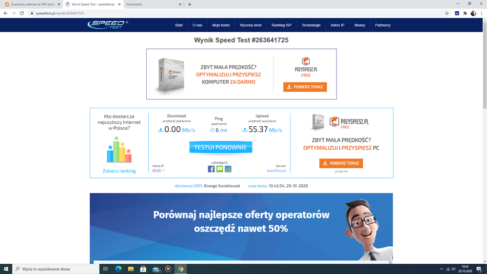

Zwolniony internet na WiFi światłowód
@agat13
Modem : FunBox 3.0
model mojej anteny wifi to TP-LINK TL-WN823N
Pełni on rolę modemu usb która ściąga zasięg do komputera.
Posiadam komputer stacjonarny z seri gaming
takową antenkę tplinka podpiętą mam do wejścia usb 3.0
dodam , iż nie ma żadnych przeszkód w pokoju między routerem a komputerem .
W telefonie robiąc speed test mając podpięty przez wifi pod internet wynik wychodzi zadowalający bo 350mb/s w samsungu S20+ a w starszym huaweiu około 150mb/s
dodam że pierwsze 2 miesiące powinienem mieć 1gb/s
Nie wiem co jest ale od wczorajszej nocy jak robię test to jest koło 30mb/s i spada do 0.00 i 0.01
Załącze screeny z speed testu.

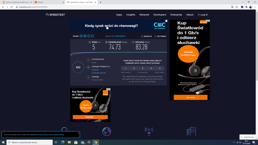

AKTUALIZACJA:
załączam screena z testu z innej strony na tej stronie najwidoczniej są jakieś problemy .
sprawa ma się tak że po ręcznej zmianie kanału na 13 tak by nie gryzły się z innymi prędkość podskoczyła 2x do 75mb/s przez wifi wiec całkiem fajnie ale nadal zastanawia mnie dlaczego nie osiąga pełnych prędkości . Jak miałem internet z Vectry do śmiało ten modem był w stanie robić po 200mb/s
