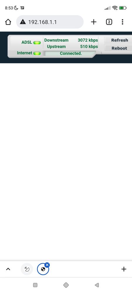

Witam. Czy dobrze mam podłączone kable od przewodu sieciowego do gniazdka telefonicznego ? Miałem remont i żonie spadła puszka gniazda telefonicznego... Internet nie działa . Był wpięty tylko ten kabel niebieski a nie pamiętam czy był inny. Proszę o pomoc.
Podpiąłem ten brązowy pod zielony... Coś tam zaczęło się dziać ale prędkość to jest max 1 mb/s

Synchronizację złapał na tym jak na zdjęciu.. niebieski i brązowy. Na innych próbach tylko mruga i nie chce złapać synchronizacji . Pozdrawiam

Ok Panowie. Z głównego kabla który idzie gdzieś pod ziemią do mojego budynku były tylko dwie żyły niebieska i biała. Podpiąłem to pod gniazdko i synchronizowanie złapało na lepszych warunkach.
