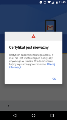

Witam,
nie mogę ukończyć konfiguracji poczty @neostrada.pl przez Gmail na urządzeniu z android 6.0 - komunikat który dostaję przy konfiguracji "Certyfikat jest nieważny"
Jak obejść ten problem??

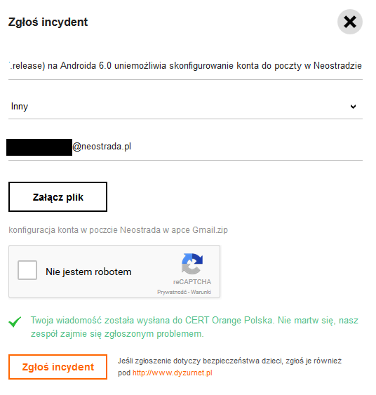

@misiu30u mnie jest to samo. Zgłosiłem to już do CERT Orange Polska. Więcej w załączniku. Zobaczymy jak się do tego ustosunkują Obojętny robot

CERT odpowiada za pocztę neo??
Za pocztę jako taką nie. Ale być może ma wpływ na poziom zabezpieczeń w tego typu certyfikatach - tak rozumuję... Yyy - rozumowałem Wściekły robot
Dostałem już od nich @ zwrotnego. Mam coś takiego zgłosić do BOK-u. Także miałeś rację @Piotrekk85 Szczęśliwy robot
Już to zgłosiłem. Czekamy... Sfrustrowany robot

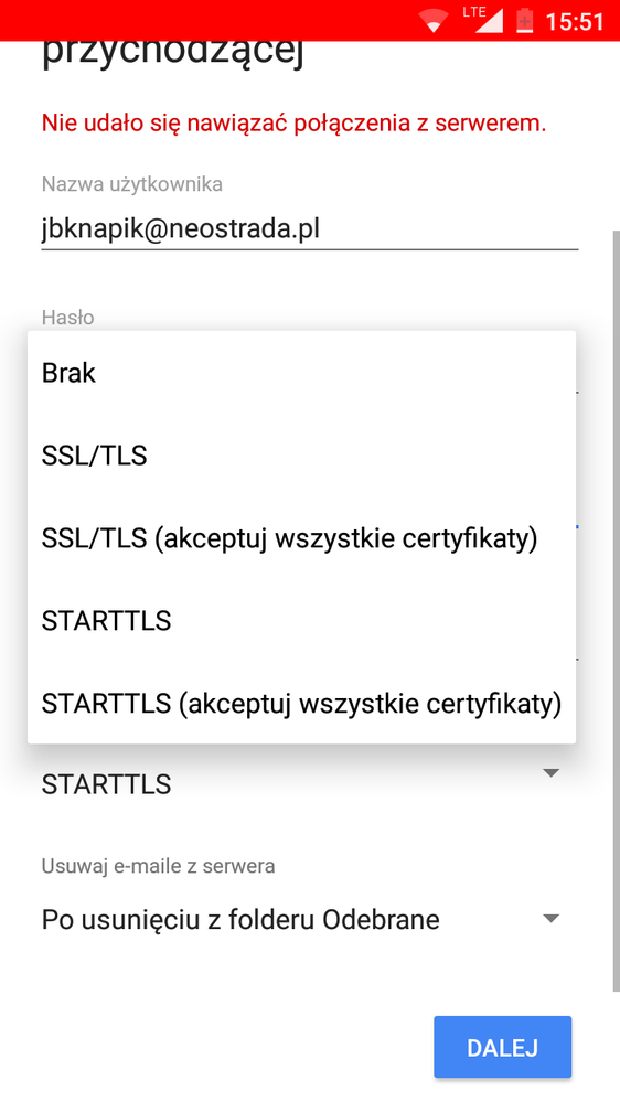

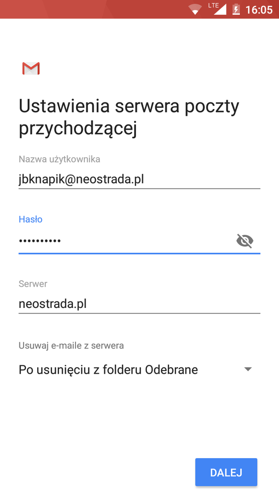

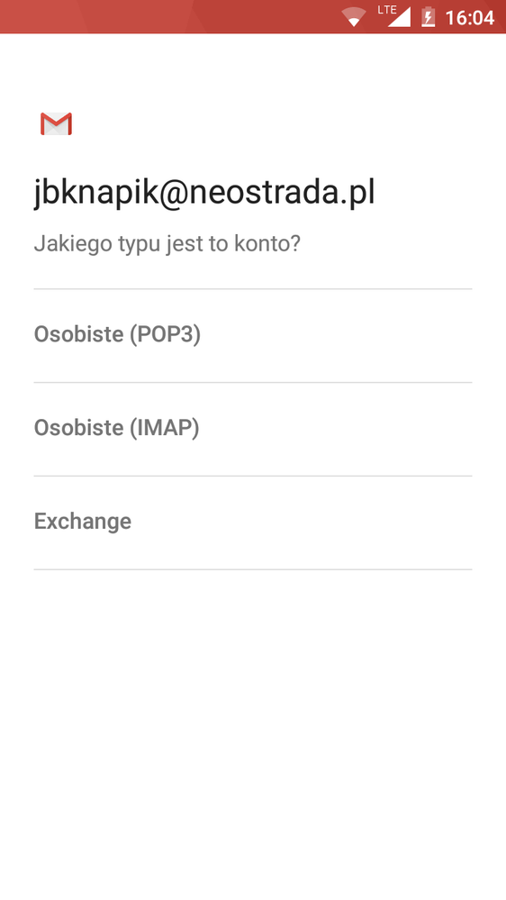

Problem dalej jest. Załączam zrzuty z ekranu z kolejnych czynności. f 1.pngf 1.pngf 2.pngf 2.pngf 3.pngf 3.pngf 4.pngf 4.png

Poczta neostrada przez Gmail - komunikat przy konfigu "Certyfikat jest nieważny"
Są błędne adresy serwerów. Musisz je wpisać ręcznie jak podano wcześniej.
