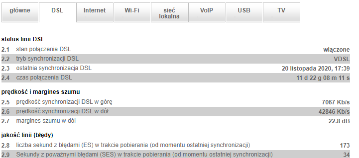

Witam!
Sprawa wygląda następująco:
Posiadam internet Orange 80 Mb/s w pakiecie z telewizją i VOIP.
Posiadam router Funbox 2.0 i odłączony VOIP od niego.
Sprawdzałem internet na speedteście na komputerze podłączonym przy funboxie na kablu i wychodziły mi wyniki max 40 Mb/s, przy wszystkich urządzeniach odłączonych od sieci.
Na wifi mam to samo max 35 Mb/s.
Może jest ktoś kto przynajmniej doradzi co robić w tej sytuacji?

@Kajmax według tego co pokazuje modem tyle właśnie powinieneś mieć, bo taka jest synchronizacja z centralą. Zależy to od długości łącza, co w Twoim przypadku wynosi około 800m
Łącze wygląda na dobre, bo te małe błędy na 11 dni to wręcz super osiągi.
Jeśli monter potwierdzi ta długość, to nic nie zrobisz, bo praw fizyki nie zmienisz...tylko technik w tym przypadku coś może poradzić jeśli będzie to możliwe technicznie jest

@Kajmax synchronizację linii masz na 42 Mbit/s, więc osiągniesz maksymalną dostępną prędkość. Umowa jest pewnie podpisana na prędkość VDSL do 80 Mbit/s, więc jest prawidłowo. Reszta pasma pewnie jest zarezerwowana na IPTV oraz VoIP. Nawet przy testach, jak usługi nie są podłączone, to pasmo i tak jest zarezerwowane.

@agat13  Wszystko fajnie, ale powiem jeszcze jedną rzecz, za pierwszym razem miałem umowę na sam internet do 80Mb/s, odrazu co zrobiłem to zmieniłem router na Archera (nie pamiętam dokładnie modelu) i internet na kablu i wifi śmigał z pełną prędkością nie było tak jak teraz połowy mniej.
@ketrasaArtur Czyli by wszystko się zgadzało :// No nic, to pozostaje mi korzystać z internetu na połowie prędkości

@Kajmax żeby każdy modem w VDSL pracował z prędkością 80Mb/ sek to łącze musi mieć 100-150m długości. Od czasu tamtej usługi raczej się nie skurczyło. Takie są zasady pracy tej technologii VDSL. Jakość linii mogła ulec zmianie, pogorszeniu, ale raczej nie o 50%
Jeśli masz czas to zerknij jak linia wchodzi do domu. Jaki jest to typ zabudowy? Czy podwieszka że słupa, czy kablem podziemnym? Jak daleko jest do słupa/ słupka ze skrzynką kablową. Jak daleko jest do szafy ONU ( jej opis masz na skrzynce kablowej i na samej szafie na ulicy) lub do centrali telefonicznej ( czasem na poczcie). Sprawdź instalację w domu. Ile masz gniazdek telefonicznych i czy założony filtr ? Nawet jeśli masz VoIP to czasem wcześniejszą instalacja wprowadza dodatkowe tłumienie poprzez odczepy kablowe do gniazd równoległych

Jest zapas marginesu szumu w dół więc powinna być większe synchronizacja.

@1pietrek1 to tłumienie decyduje o prędkości, a SNR ma tylko na to jeszcze dodatkowy wpływ niekorzystny jeśli jest niski
Nie jest tak. Przy VDSLu nie ma żadnej rezerwacji pasma dla IPTV. IPTV zabiera prędkość tylko jak dekoder jest włączony, ma wtedy priorytet na pasmo potrzebne do IPTV. Dodaj, że miałeś wcześniej prędkość w okolicy MAX'a i jest dla ciebie niedopuszczalne ucięcie prędkości o prawie połowę.
@Kajmax masz SNR Margin 22dB, zresetuj router i zobacz czy ci prędkość nie wróci. Jak nie wróci, to zgłoś na infolinii, że po jakiejś usterce zmniejszyło ci prędkość i DLM trzyma sztywno prędkość i nie chce oddać pomimo zapasu SNR Margin.

@-brtk-  może mieć rację. Przy łączach miedzianych ten DLM reaguje na obniżającą się jakość łącza i obniża prędkość do max możliwej dla normalnej pracy bez generowania błędów na łączu. Obawiam się jednak, że do resetu DLM sama infolinia nie wystarczy.. musisz jednak stanowczo mówić czego chcesz..restartu portu wraz ze stabilizacją systemu DLM.
P.S. jak już będziesz miał konsultanta to zapytaj się jakie jest tłumienie down i up widoczne że strony systemu, który on ma i widzi te dane od strony centrali. Uprzyj się, aby uzyskać tą info, bo na tej podstawie widać długość łącza, co jest dla Ciebie ważne w dalszej rozmowie. Jak wyjdzie jednocyfrowy wynik pomiaru, to będziesz wiedział, że port na centrali jest ograniczony przez DLM

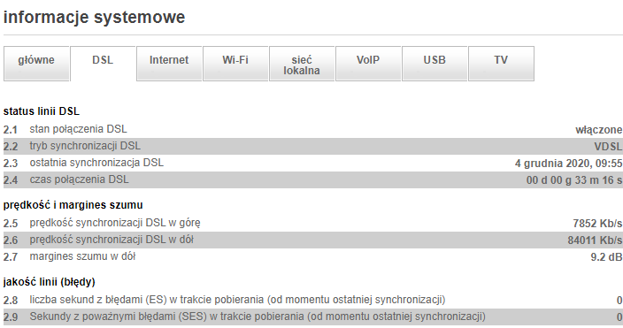

@agat13 @-brtk- @1pietrek1 Dziękuję wam bardzo za wszystkie wskazówki. Dzisiaj był technik od Orange, w domu posprawdzał wszystko i tutaj jest okej. Później zresetował łączę i wszystko wróciło do normy.
Jeszcze raz dzięki wam i życzę miłego dnia!
