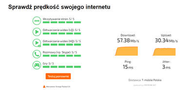

Ping
teraz speed do Orange z T-Mobile
byle działało.
