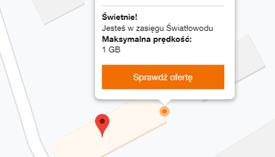

@agat13 według mapy zasięgu:
miejscowość zaczyna sie na literke R? 🤔
skoro opcja na mapie pokazuje do 1Gb/s to nie jest to popc3 (orange w 3 nie startował).
